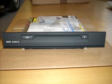

          tuo sun soittimes näyttää kyllä siltä, että tosta vois vaihtaa vaan pelkän ton kasetti osan.. tuossa eurocarsilla on/oli myynnissä (en tiedä onko enää) cd-soitin tähän malliin (??). Mulla itellä on kans tässä sama ongelma autona 99-mallinen E39. kasettisoitin pitäs päivittää cd-soittimeen. mut, mulla on toi koko tsydeemi yhtenäinen..eli, mulla vaihtuu ainaki koko paketti, et et.. no, mene ja tiedä..:think koitetaanpa nyt liittää kuvaakin mukaan siitä eurocarsilla myynnissä olevasta soittimesta ((toivottavasti toimii nää mun kokeilut D )) Click image for larger version
          ''BMW E39 uusi alkuperäinen Business CD-soitin, hinta 310e''
          -Turku Connection-

                  Silloin riittää tuo yllä oleva (#5 postaus) cd/radio osa
                  SISUSTAT modaukset

                            jos ny soitin on kuin yllä olevassa kuvassa, tosiaan riittää pelkän cd- osan vaihto mutta osta sitten sellainen soitin jossa EI ole fader/balanssi säätöjä.
                            tosiaan tuo cd-osa sisältää radion ja soittimen, MID on pelkästään hallintapaneeli/näyttö.
                              Miksi ei saisi olla fader/balanssi säätöä? MID:n kanssa toimivat molemmat, ilman fader/balanssi säätöä olevat radio/CD yksiköt ja säätöjen kanssa olevat. IRIS on paljon tarkempi siitä mitä sen kaveriksi laittaa.
