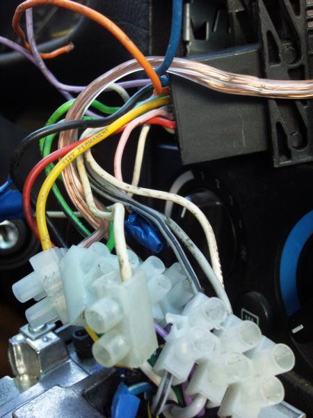

      Noniin, sama vika rahikaisella eli en ole mikään pro soitinasentaja.
      Nykyinen tilanne näkyy kuvassa. BMWn liittimestä lähtee miljuuna piuhaa ja sokeripaloilla sitten koottu tuohon soittimen puolen liittimeen. Eli voinko vaihtaa uuden soittimen (pinohiiri deh-4200SD) tosta vaan ja irrottaa nuo kaiutinpiuhat sokruista ja vetää RCAt uudelle vaffille vai pitääkö se bmw->iso-adapteri hommailla ja leikellä/liitellä piuhoja?

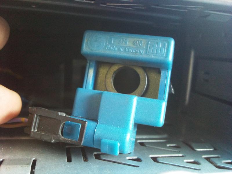

      Bonuspähkinänä: Mikä on tuo sininen liitin? Löytyi soittimen takaa itekseen heilumasta.
      • hönde
        • Sep 2007
        • 101
        Tuolla osanumerolla löytyy sellanen ku radiocontact. Oiskohan joku varashälytinhässäkkä?

          Ja mallisarjaksi näyttää E34 mutta kyseessähän on E36. No sillä ehkä niin väliä kunhan pölhö ensin keksis miten tuo mankka laitetaan rokkaamaan
            jos sulla on vahvistimelta vedetty johdot etu ja takapään kaiuttimille niin ei tarvitse muutako noi virtajohdot tosta nipusta kytkee soittimeen+tietysti vahvistimen heräte ja rca.. jos taas ajattelit subille sitä vahvistinta ja soitin rallattaa muita ämyreitä niin silloin pääsee melkein helpommalla ko hommaa sen iso-liitin touhun.. on muuten aika rajallisesti tilaa ton e36 soittimen takana..
            mutta asiasta toiseen.. itseänikin kiinnostaisi ton sinisen härpäkkeen käyttötarkoitus.. jos jollakin olisi asiasta oikeaa tietoa..
            • sniikkeri
              • Dec 2009
              • 42
              Juu eli vahvistin pyörittää kaikkia kaiuttimia. Näillä mennään. Ja tuli joo huomautta että mitään turhaa sinne taakse ei todellakaan mahdu ;p

                Uppia. Onko tuolle Sniikkerin postaamalle siniselle osalle jotain selitystä?:think
                Varmaa tietoa kaivattaisiin.

                      • JJT
                        • 6694
                        Originally posted by juha77 View Post
                        Lisäksi mikä tää liitin on:
                        Cd-vaihtajan liitin.
                          Ok, kiitti. Tossa onkin vaihtaja poistettu kokonaan niin en heti hokannu.
