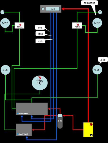

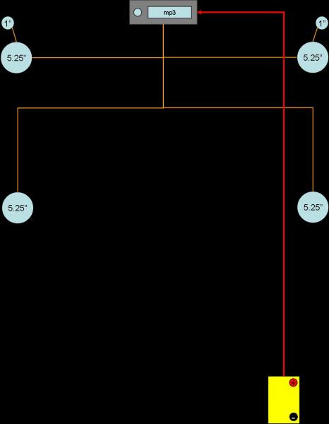

                        kolmeysiin mäiskettä kajuuttaan
                        Etuoviin originaali pömpeleihin tööttäsin 5,25" focal-erillissarjan jakosuotimineen, hattuhyllylle orggispaikoille 5,25" koaksiaalit ja konttiin 10" subbarin sekä vararenkaan tilalle 2 x vahvistin + 1 x konkka (1F).
                        Perussettiä.
                        Ihan mukavasti toimii. "Tyyppivika" tässä ajoneuvossa vaan on se että radion kuuluvuus on melko heikkoa.
                        Tossa 39:ssä on ihan mukavasti tilaakin tehdä ja vetää kaapeleita.
                        Tarttis varmaan kirjotella projekti-sepustus ja näpsiä joitain photoja?
                        Alla kaaviokuvat peruslähtökohdasta set-upille (soittimen olin vaihtanut jo joskus taannoin 1-din soittimeksi; ei oo ajotietokonetta, webastoa tms.) sekä nykyrakenteesta.
