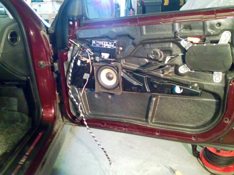

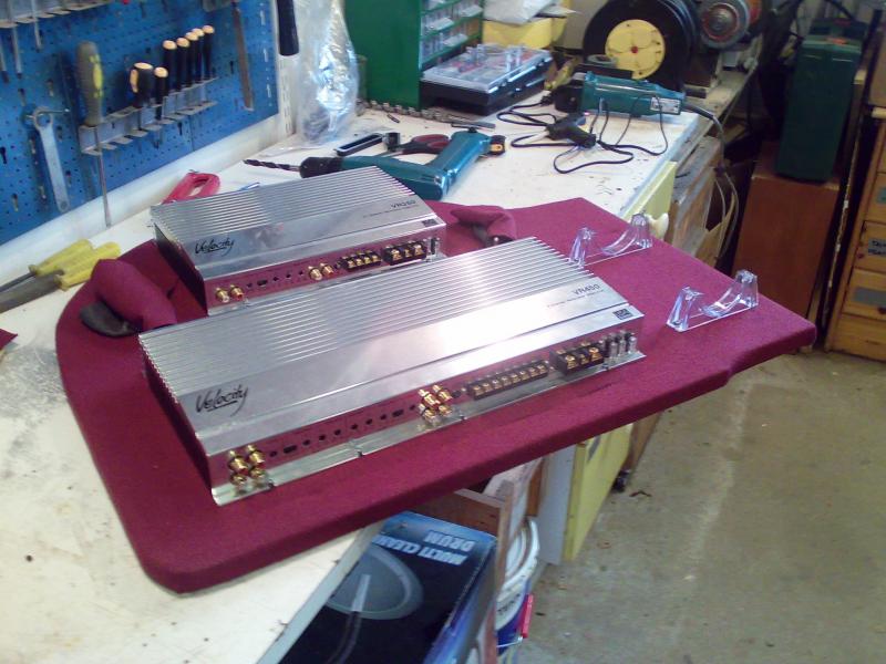

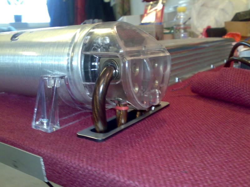

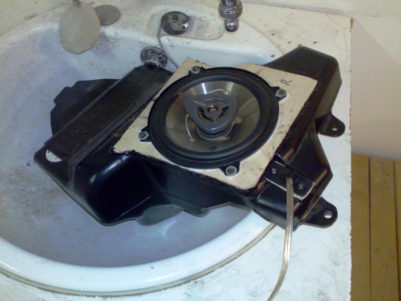

        Muutama huono foto vielä omasta projektista;
        - takakonttiin, vararenkaan tilalle iskin 30 mm mdf-levyn, johon ruuvasin kaikki sinne kuuluvat vehkeet kiinni. Kaikille kaapeleille tein läpiviennit levyn alle, mahdollisimman lähelle liitoskohtaa
        - ovessa on viulukotelon mallinen pömpeli johon pulttasin focalin 5,25" elementit kiinni, ei periaatteessa tarvi mitään erikoisia toimenpiteitä, mutta varmuuden vuoksi päällystin ne (kotelot) bitumimatolla
        - hattuhyllyllä orkkispoksit ovat tämän näköiset - pienellä korotusrenkaalla meni 5,25" koaksiaalit hyvin paikalleen (ja kuten kuvasta näkee, sikaa on mennyt myös! )
