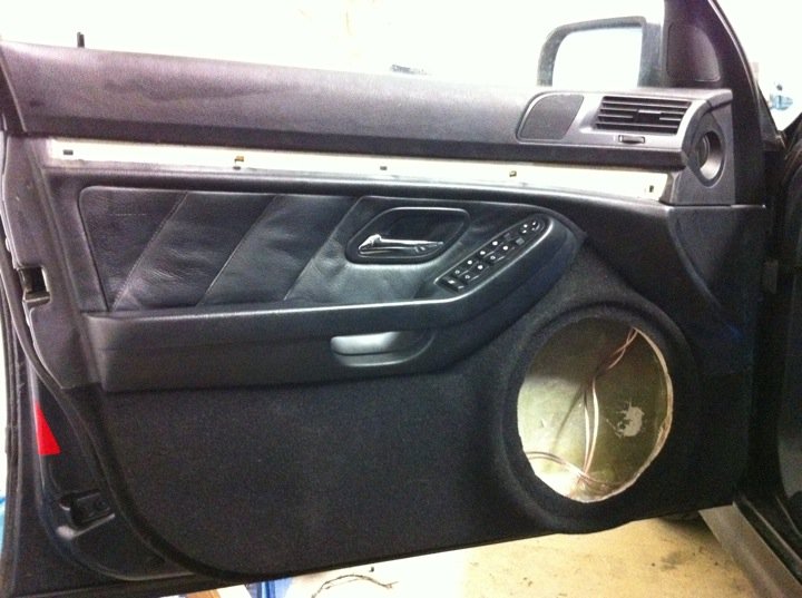

              Mä tykkään tuhdista miditoistosta, oli vaan aika haastava saada pysymään semi-OEM lookki 10" elementillä
              Verhoiluttaa joskus sitten uusiksi kaikki ovet ym. mutta ensi alkuun saa laman merkeissä mennä noilla Tee-se-itse verhoiluilla.
              Käyttöauto kun kyseessä kuitenkin.
                        Tulihan lopputuloksesta yllättävänkin hillitty:

                            Originally posted by Mekaanikko View Post
                            luulis ettei midin toisto lopu kesken!
                            oon kans miettiny et miten saisin hienosti laitettua 2x8" oviin... onkos toi oikein koteloitu ja millä toi on oves kiinni? joutuko ovipahvia terrorisoimaan pahoin?
                            Koteloitu, ja orggis kiinnityspisteistä kiinni ovessa.

                              Asiallisen oloinen ja näköinen asennus. Sulla on 100% enemmän arsenaalia etuovissa kuin mulla koko autossa.
