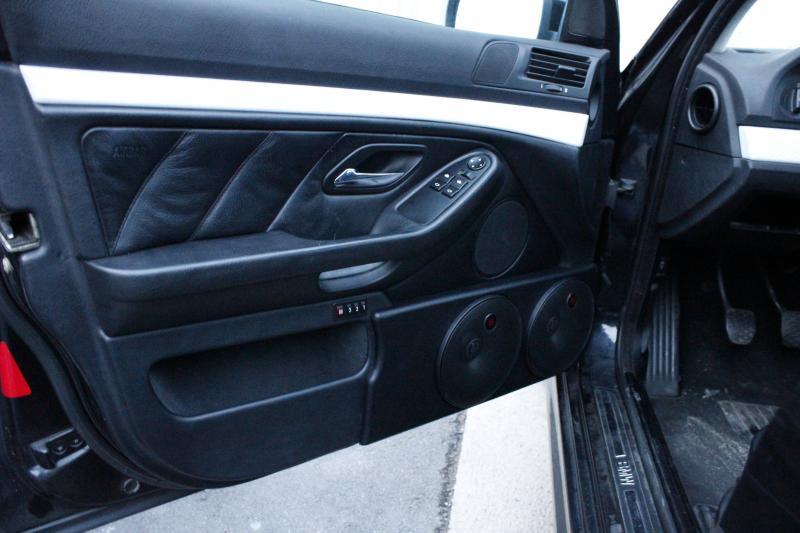

                Tuossa kuva. Vaahtomuovireunukseen kävi tuollainen halpahallin kiillotuslaikka. Tosin siihen pitäisi löytää vielä tiiviimpää ainetta, mutta täytyy nyt ensin katsoa miten tuo muotoutuu.
                Syvyydellä on väliä, tuo Rainbowin elementti on n. 64 mm syvä ja se on takaa jo kiinni kosteussulkumuovissa. En tiedä paljon siellä muovin takana on vielä varaa, tietty tilaa saisi vielä hiukan lisää korotusrenkailla tms. Mutta varmaankin alle 68mm tuo kannattaisi olla.

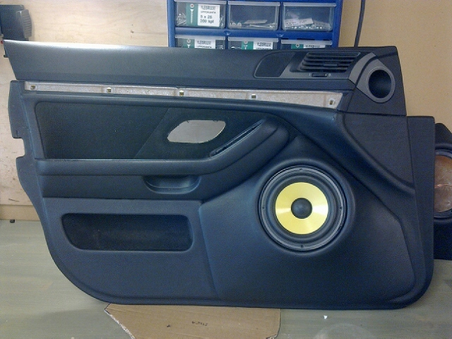

                  ite tein viikonloppuna tollasen asennuksen! DLS RM6.2 midit ja sit Rainbow SAX 230.20 erillisarja orginal paikolla! oon ite ainaki erittäin tyytyväinen äänentoistoon!

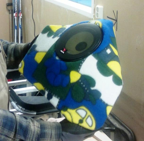

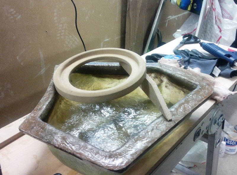

                    tämmööseen mää sorvasin
                    Ikuisuusprojekti on nyt saatu siihen vaiheeseen että jäljellä on oikeastaan "vain" autoon pulttaus ja ovien kunnollinen vaimennus.
                    Testirundissa tuntui siltä että sain tehtyä lasikuituiseen koppaan riittävästi tilavuutta (n. 10L), toisti bassot kivan napakasti. Elementteinä Focalin 6,5" K2 Power erillissarja. Kuvasta ei oikein näjy, mutta elementti on suunnattu kuskia kohti ehkä n. 15 asteen kulmassa.
                    Hartsilla kovetettu fleecekangas (+ muutama kierros kakskomponenttipakkelia) yhdessä mdf-rinkulan ja sen tuen kanssa sai aikaan riittävän jäykkyyden julkisivuun. Päälle mustaa vinyyliä ja sialla sekä tusinalla ruuveja kiinni ovipahviin.
                    Alabassoja varten ruuvasin konttiin foorumilta (kiitos RikuBMW) hankitun orggissubbarin, joka muuten on uskomattoman hyväsoundinen (ja pesi mennen tullen 10" refleksikoteloidun focalin takakontissa ---> lähti kuikkaan). Ehkä jossain vaiheessa budjetti antaa myöden sen elementtien päivityksen.
                    Rustaan jonkun projektiselostuksen kuvien kera sedanin hifistämisestä, kunhan kaikki on paikallaa, vahvistimet säädetty ja ekat savut otettu (ja jos homma ylipäätänsä ns. toimii).
                    Säilytän ton pahkan muotin, jos jollain intressiä laminoida omaansa samanlaisia.
