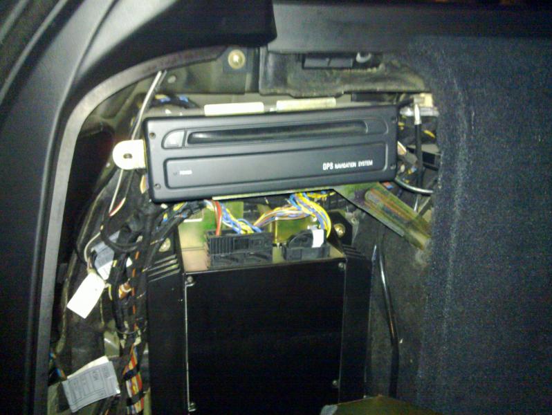

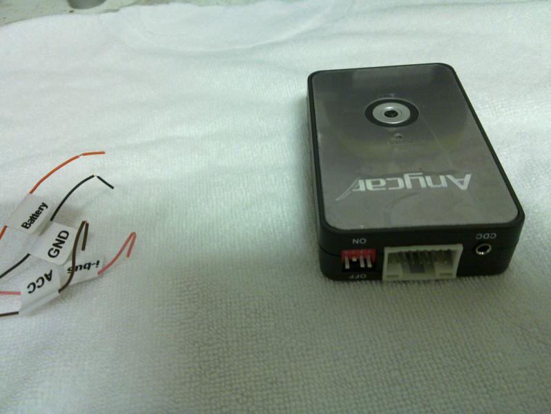

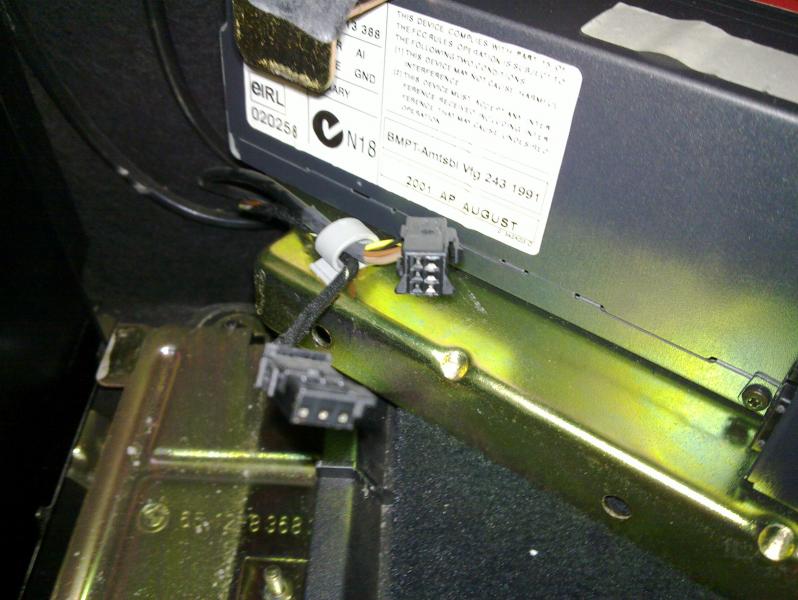

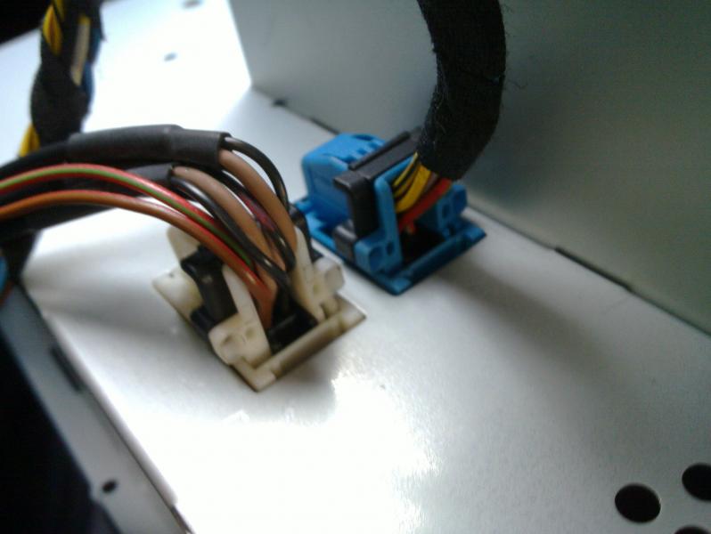

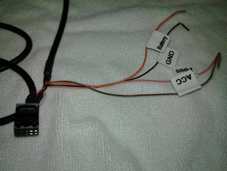

        Ota kuvat kaikista liittimistä, mitä tuossa on paketissa. Itselläni oli -99 autoon sellainen iso neliön mallinen liitin, jossa 17 pinniä + paikat cd-vaihtajalta ja navilta tuleville liittimille. Cd-vaihtajalta ja navilta tulevat liittimet oli tuollaiset, kuin sinulla kuvassa se pieni musta, jossa paljon reikiä kahdessa rivissä.
        Olisi hyvä nähdä soittimesi kontista, niin tietäisi miten käy vai käykö. Itse ostin jonkun yatour tms. merkkisen nettikaupasta Saksasta.

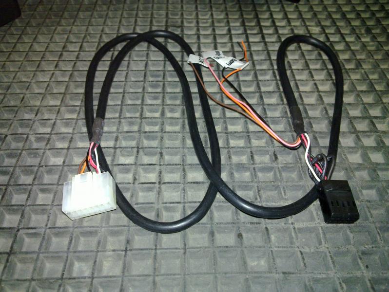

          Tässä kuvaa. Kuvassa 2. ainut kaapeli mitä paketin mukana tuli. Taitaa puuttua jotain. Seuraavissa cd soittimen irroitetut kaapelit ja navi. Sekä itse soitin.

            Hyvä että laitoit kuvat... Tosin autosi laitteet ovat erilaiset kuin minulla, joten en osaa auttaa enempää. Tietäisiköhän joku muu asiasta?

              asennus
              Tollanen kuvassa esiintyvä valkoinen liitin löytyy myös navilaitteen oikealta puolelta,siitä et sopiiko se suoraan tohon mp3 en osaa kuvan perusteella sanoa sillä voi olla kokoeroa mut kuiteskin se näyttää ulkoapäin samallaiselta.Kannattaa kurkata.:think

                Ei kannata, ei tuo siihen käy.
                Noissa kuvissahan on periaatteessa kaikki tarvittava, eli noista autossa jo olevista CD-vaihtajan liittimistä löytyy ibus, jännite, maa ja ääni. Lisäksi pitää kytkeä virtalukon kautta katkeava herätejännite (acc). Mutta melkoinen tee-se-itse-rakennussarja tuo on, joten kannattaa ehkä etsiä joku muu ratkaisu.

                  kiitoksia vastauksista. Otetaanpa taas mp3-asia työn alle. Taidan haudata tuon ANYCAR-mp3 soittimen kun tuntuu olevan aika vaikea ymmärtää sen asennusta. Olipa oikein anycar soitin Valmistajaltakaan ei tullut muita ohjeita kuin siihen isoon neliöliittimeen mitä ei mun autosta löydy.
                  Tottakai hyviä ohjeita otetaan vielä vastaan.

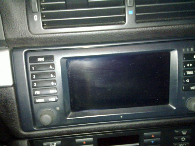

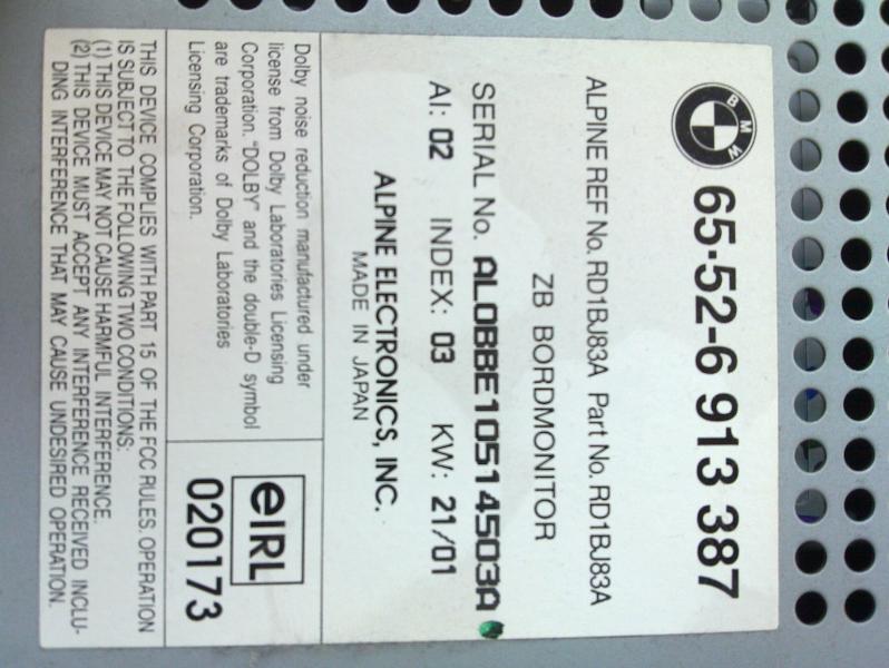

                  Nyt sitten apuja ettei taas turhaan ostele laitteita mitkä ei sovi autoon. Kuvassa alla on mankan 16:9 kaksi liitintä mitkä takana on. Muita liittimiä ei löydy. Mankan tiedot toisessa kuvassa.
                  Mikä olisi järkevin vaihtoehto asennella mp3:sta. Mielellään sellainen joka olisi plug and play. Olisko joku joka olisi asennellu näillä liittimillä mp3:n omaan autoonsa?

                      Sinulla on kuvassa näytön liittimet, se on väärä paikka. Radio-osa on auton takakontissa (taisi touringissa olla pohjamuovien alla piilossa) ja sen taakse mp3-sovitin pitäisi kytkeä (tai CD-vaihtajalle tuleviin liittimin). Lisäksi adapteria hankkiessa pitäisi tietää onko autossa DSP-vahvistin. Facelift sedanissa tuolla ei olisi merkitystä, mutta touring on tuon osalta erilainen faceliftin alkupään malleissa.

                          DSP-vahvistimelta tuo näyttää mutta eikö CD-vaihtajalta lähde kuitenkaan kuin kaksi johtoa? Ei siis vielä kolmatta ohutta johtoa jossa antenniliittimen tapainen pieni liitin?
                          ACC (ja nuo kolme muutakin) löytyy radion takana olevasta liittimestä/sinne tulevista johdoista eli tuo toosa olisi liitettävissä radion taakse ja äänijohtokin käynee radion taakse CD-vaihtajalta tulevan liittimen tilalle. Johtojen liitos radion johtosarjaan on hiukan hankalaa, siinä voisi käyttää ns. ryöstäjiä, mutta niistä voi tulla myöhemmin ongelmia, parempi olisi tehdä juotosliitokset.

                              Ei se ole ohjauspiuha vaan äänet ovat vanhemmissa systeemeissä menneet digitaalisesti tuota piuhaa myöten. Ja se on sitten ollut ongelma jos on halunnut vaihtaa mp3-soittimen alkuperäisen cd-vaihtajan tilalle. Joten sinulla on DSP mutta siinä on uudempi systeemi jossa äänet menee analogisesti (eikä siis tule ongelmia sen takia).
                              Olikohan se radio vararenkaan oikealla puolella suojamuovien alla.
                              Tuossa on liittimen kuva:
                              Jos radiossa on tuo uudemman mallinen liitin, niin sinä tarvitset liitokset 9, 12, 15 ja 16 nastoihin. Ja sitten tuo äänijohto b-liittimeen. Sitä liitintä ei voi korvata sillä navin äänet menee myös siitä eli siitä pitäisi irrottaa cd-vaihtajalta tulevat 2, 8 ja 9 nastat ja kytkeä niiden tilalle mp3-boksin äänijohdot (joiden kontaktinastat tuurilla käy suoraa). Liitin on helposti purettavissa ja nastat saa irti kun painaa nastassa olevaa lukituskieltä jollain piikillä ja samalla vetää (varovaisesti) johdosta.
                              Jos radion liitin on vanhemman mallinen (pyöreät piikit), niin sitten nastat ovat eri numeroilla. Asia pitää varmistaa ennen kytkentää!
