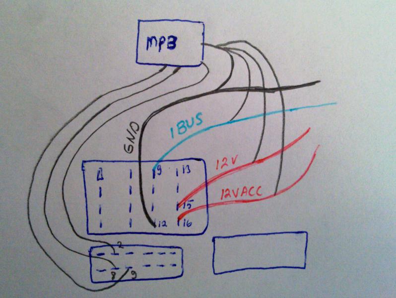

          Vilkut ei tosiaan toiminut ollenkaan. Otin valkoisen liittimen pois ja kaikki heräsivät toimimaan (paitsi sähköpenkki, penkin liitin taitaa taas olla löysäs)
          Laitoin viimeisenä tuon i bus johdon. Kuvassa on mihin niitä liittelin, omasta mielestäni juuri tuon ohjeen mukaan.
          Kalvoin johtoja hieman auki ja kolvasin soittimen piuhan siihen kiinni. Päälle tuli vielä kutistesukka. Äänipuolen piuhat kolvasin suoraan noihin 2, 8 ja 9 liittimiin.
          Liitintä otin tosiaan irti useasti mutta aika huolella sen painoin takaisin.
          Cd-soittimen liittimet on irti soittimesta.
          Mitähän yrittäis seuraavaksi :think Eipä tullut mp3-soittimen päällä olevaan lediin valoa vaikka molemmista liittimistä pukkas 12 volttia sisälle.

            Tutkipa vielä soittimen liittimestä lähtevien johtojen värit, jos noissa nastoissa on joku pielessä/kuva oli peilikuva.
            Maa= ruskea
            ACC= violetti/valkoinen
            12V= punainen/vihreä
            I-bus= valkoinen/harmaa/keltainen
            Entä onko mp3-boksissa olevat kytkimet BMW:lle tarkoitetuissa asennoissa?

              Just selvis. Oli jäänyt ne kytkimet siinä boksissa can-bus asetuksille muutin i-bussiin ja näyttö ei pimentynyt vaikka liitti valkoisen liittimen. No, tikku on boksissa missä pari piisiä. Näytöstä löytyy cd1-cd6 mutta vaikka niistä painaa ei mitään tapahdu. Olenkohan ihan hakoteillä tässäkin. No, eipä se ledikään boksin päälläkään vielä pala. Virtaa tulee edelleenkin mut ei poweri valo pala boksissa. Oliskohan boksi valmiiksi hajalla?? Kiitos TJJ
