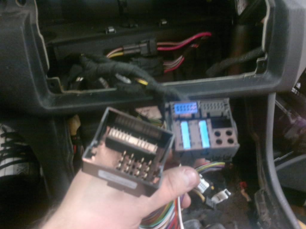

                  Nyt tarvisi apuja eli osaako joku neuvoa miten mistä löytyy e46:ssa iso liittimet jotka passaavat tälläsille liittimille
                  autossa on 16:9 näyttö ei cd vaihtajaa.
                  olen etsinyt edestä ja takaa tuloksetta

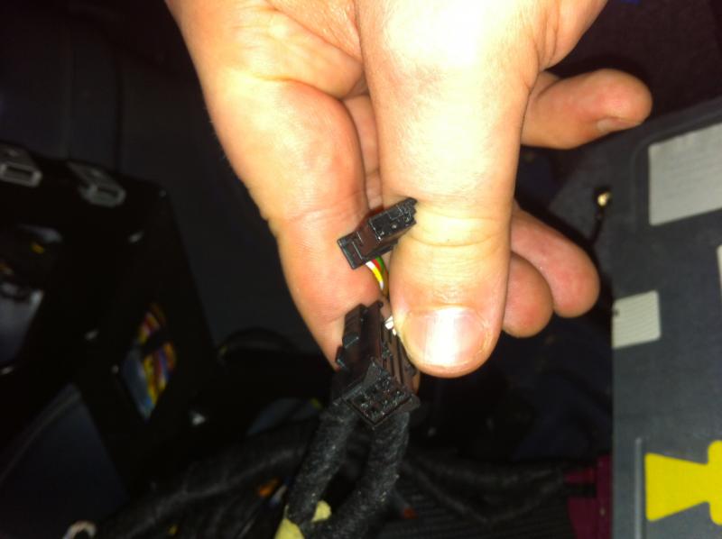

                    Hommasin kanssa tuollaisen xcarlink usb:n autoon. Ongelmaksi muodostui tuon kytkeminen. Autossa mk3 iso navi. Otin cd-vaihtajan takakontista irti ja se oli kiinni kahdella pienellä liittimellä.
                    Ja xcarlinkin piuhoissa oli 2 tuollaista isoa liitintä.
Name:	kuva kopio.jpg
                    Miten tuo nyt kytketään tuohon cd-vaihtajan liittimiin ?

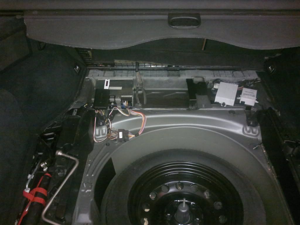

                      Mulla löytyi nuo liittimet tuolta vararenkaan edestä:
                      Mulla tosiaan farmari että en tiiä että onko sedanissa ja toukassa samassa paikassa.

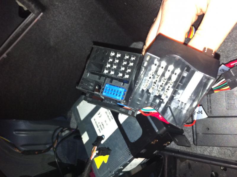

                        Juu coupessa tuo radio module (hopea boksi) olikin samassa läjässä navin ja cd-vaihtajan kanssa. Missään ei vain ollut mainintaa, että kytketään tuohon radio moduuliin. Ekalla testikerralla tuo usb toistikin musiikkia, mutta kuoli sen jälkeen, usb-tikku kuitenkin saa virtaa ( palaa valo) täytyy tarkistaa nuo liitokset vielä. Johdossa oli jotain pyöreitä liittimiä, grnd, accc car, ignition on yms joillle ei paikkaa löytynyt.
