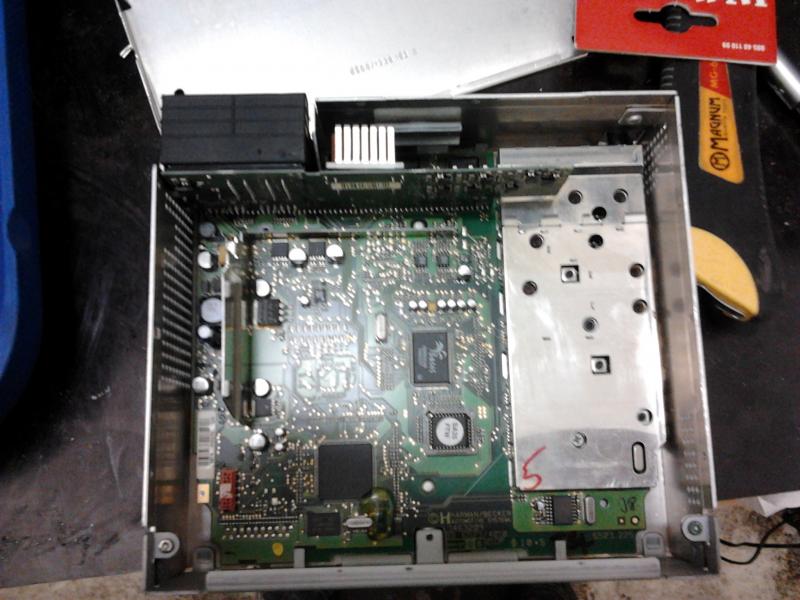

      Itselläni oli täysin sama ongelma ja kuulin yhdeltä foorumilaiselta, jolla oli ollut sama ongelma, seuraavan vinkin: juota radiomoduulin (ainakin touringissa siinä vararenkaan vasemmalla puolella muovin alla) piirilevyltä liittimen nastat uudelleen. Tein työtä käskettyä ja nyt on jo viikon soinut radio ja levyt ilman katkoja . (Edit: nyt jo puoli vuotta ilman äänen katoamista, joten kyllä se vika tällä korjaantui)
      Juotettaessa joutuu ensin juottamaan irti sen liittimen nastojen edessä olevan metallilevyn muutamasta kohdasta, jotta metallilevyä pääsee taivuttamaan pois noiden liittimien nastojen juotosten edestä. Sen jälkeen vain nastojen tinojen uudelleensulatus, metallilevyn kiinnitysten takaisinjuotto ja radiomoduli kasaan ja poppi soimaan
      Edit: tämä ohje pätenee kaikkiin BM24-radiomoduuleihin. Ainakin tällä kannattaa aloittaa, jos kaikki muu kuin puhelin mykistyy aina silloin tällöin ja mykistymisen huomaa ainkain osoittain olevan yhteyksissä esim. töyssyihin ajamiseen.

        Kuvailetko (kenties kuvan kanssa) tarkemmin ennen kuin avaan, että mistä piirilevyn nastoista on kyse? Ja onko sedanissa sama radiovastaanotin? Paikkahan on eri.

                        voiskohan joku vähän selventää vaikka paintin punaisella nuolella uudelleen juotettavia liitoksia kiitos

                            Radiomoduulissa on kosketushäiriöö. Jotkut sanoo että tarvii kolvailla liitoksia uusiksi, mutta itsellä ainakin pelkkä puhdistus auttoi.

                              Tuosta radiomoduulin korjauksesta on sitten oma topicci http://www.btcf.fi/forum/showthread.php?t=239171
