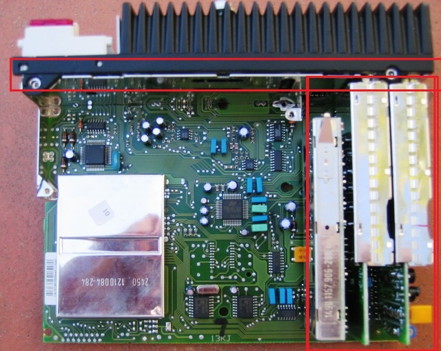

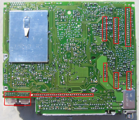

      Googlesta löytyi tuommoinen kuva:
      Eli nuo vai mitenkäkö :think
        Nuo plus tuolta kuvan ylälaidasta vielä yksi kohta. Se tekee siitä hankalan, kun tuo on aika jäykkä taivuteltava tuossa suunnassa. Itse taisin irrottaa noista levyn kiinnityskohdista sen sivulla olevan ja pari pitkittäistä kokonaan ja seuraavaan riitti kun sai hiukan ylöspäin, niin sai sitten taitettua tuon levyn sivuun eikä tarvinnut sitä kokonaan irrottaa. Tuon johtoliitoshomman kuulin alun perin foorumilaiselta kun juttelin, joten ainakin myös jossakin toisessa tapauksessa vika on ollut juuri niissä johtoliitoksen pinnien juotoksissa.
        Googlen kuvahaulla löytyi vielä pari ehdokasta lisää juotettavaksi (ja topic, jos joku osaa hollantia: http://forum.bmwfan.nl/viewtopic.php?f=2&t=24955), kun yritin etsiä sopivaa kuvaa tuosta metallilevystä. Jos siis tuo johtoliitoksen kolvaus auta.

          Eli nuo isot ja jos ei auta niin seuraavista kuvista paljon lisää?
          Ehkä tuo tuosta avautuu kun saa leväytettyä tuon ensin :think

                Eli näkyykö ne ongelmakohdat noissa kuvissa?

                    Eli se peltilevy pois tieltä ja siellä takana oli neljä epälyttävää juotosta. Ne plus pari muuta uusiksi ja taas pelaa.

                        Eli tuosta tuo ylempi punaisella ympyröity metallilevy irti. Vastapuolelta sen tinaukset pois niin saa väännettyä sen sivuun ja sitten tuossa kortissa mihin tulee liitin on ne huonot paikat.
                            Eilen kolvailin nämä kohdat uudestaan ja nyt toimii hyvin. Ei lainkaan paha homma, meni varmaan kaikkiaan puol tuntia koko projektissa.
                              Jos kolvaamaan alkaa niin kannattaa kolvata se peltilevyn takana oleva piirilevykin samalla, vähintäänkin liittimen takaa.
