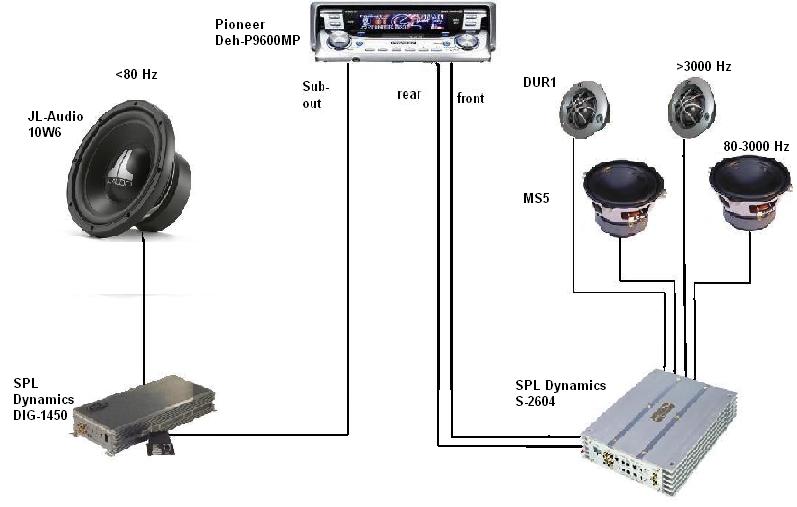

          No ensinnäkin TuomasTee , mulla on jo hankittuna nuo kyseiset laitteet ja asennuksetkin valmiiksi tehtynä. Tai no RCA-piuhat vielä tekemättä toiseen päähän. Tuossa sitten rupesin selailemaan manuskaa niin huomasinkin, että ei tuolla soittimella voi tehdäkään sellaisia säätöjä joita tarvisi. Samoin vahvaristakaan ei saa kuin 600Hz ylipäästötaajuudeksi.
          Ilmeisesti tässä täytyy nyt sitten vain lähteä suodattamaan nuo diskantit passiivisesti. Harmi sinänsä, kun kaikki olisi muuten valmiina/mahdollista aktiivisuodatukseen. Mideillehän ei nyt pakosta tarvitsisi sitä alipäästöa ollenkaan?
          Tai no tietysti vois vielä hankkia erillisen aktiivisuotimen noille mideille ja diskanteille niin saisi tietysti sillain toimiin, mut sitten menee RCA:t uusiksi jne.
          Sanokaapas ny, että miten lähtisin ratkasemaan.

            Tuossa soittimessa on käsittääksi kaksi paria rca-ulostuloja + subwooferlähtö. Säähän saat laitettua tuosta soittimesta ylipäästön diskanteille 1,6 , 2,0 , 2,5 , 3,15 , 4kHz ei kysyttävää? Midille saat ali ja ylipäästön käyttöön. Lisäksi Subwooferille alipäästö.

                Tuolla eq:lla ei oo mitään yhteistä tän asian kans. Kannattaa aluksi piirtää vaikka kaavio miten oot kytkemässä ja laita siihen taajuusalueet mitä oot millekki syöttämässä "aluksi". Laita tämmönen kaavio tänne, nii porukka antaa tarkempiä ohjeita. Tuossa soittimessa voi valita korkeampiakin taajuuksia, tietääkseni. Suomenkielinen manuska pitäs netistä löytyä, josta tosin tietämättömämmän on aluksi hankaluuksia hahmottaa kaikki...

                  No nyt rupes selviämään, kun katselin tuota suomenkielistä manuskaa. http://www.service.pioneer-eur.com/p...P9600MP_FI.pdf
                  sivulla 37.
                  Kyllä sieltä näköjään löytyy nuitten keski ja diskanteillekin omat taajuusalueet. Kumma etten huomannut tuota omassa eng. kielisessä paperimanuskassa ja eng. kieli ei ainakaan ollut syynä tuohon, jäi vain huomaamatta : ) Ihme ettei nuo ominaisuudet sattuneet sitten soittemessakaaan silmiini kun sitä räpläilin.
                  Tässä kumminkin tuo kaavio.
                  Kaikki komponentit on jo asennettuna ja säätövalmiina.
                  Sanokaapas muuten neuvoja, että miten kannattaisi lähteä laitteistoa säätämään, esim vahvarien levelit ym.

                    Tottapa sulla menee soittimelta 2*rca kaapelit vahvistimelle? Muutenhan et voi käyttää mankan suotimia.http://www.autoala.net/autohifi/auto...eli=saataminen

                      #25
                      Menee menee. Tuossahan näkyy. Sub-out subbarille rear-rcat mideille ja front-rcat dissuille. Kävin tuossa jo ihmettelemässä soitintani, enkä vieläkään löytänyt kyseistä valikko.
                      Nyt kattelin sit tarkemmin manuskaa niin soittimen pohjassa on kytkin jolla voi valita verkkotoiminnon tai normaalin. Pitääpä tsekata, jos tuolla sais valikot toimimaan.

                          Mitä ihmettä? Kyllähän niissä Pioneereissa on aina ollut se "amisjumputtaja / muut" -kytkin. Enpä usko, että USA-mallissa ei sitä olisi. Tarkempaa tutkiskelua vaan Ja tosiaan se kytkin täytyy saada "PRO" -tilaan, ennenkuin kaikki säädöt on käytettävissä.
                          Noista taajuuksista vielä sen verran, että subille näyttäs menevän turhan korkeita taajuuksia. 40hz, 50hz, tai ehkä jopa 63hz vois olla sopivampi, mutta senhän tiedät sitten kun pääset testaamaan.

                            Etusubissa voidaan kokeilla aluksi korkeampia taajuuksia, johtuen asennuspaikasta. 9600 soittimien välillä on ainaki jotaki eroja dsp:n välillä, mutta en uskalla mennä varmistamaan mallien eroja.
