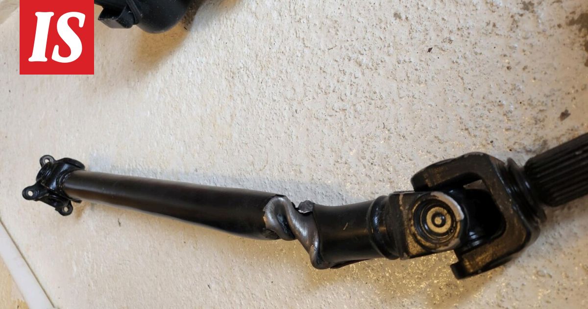

    Mitähän tässä lienee tapahtunut. Kuulostaa selkeältä katsastajan virheeltä.

    Katsataja unohtanut kyseessä olevan 4WD auton??
    Yleensä katsastaja muuttaa jarrudynamometrin asetuksia 4wd autolle, eli jarrudynamometrin rullat pyörivät 4wd asetuksella vastakkaisiin suuntiin.
    JOS jäänyt rullat samaan suuntaan pyörimään ja erehtynyt samaan aikaan BMW kaasupolkimeen koskemaan D vaihde ja KÄSIJARRU päällä, niin lopputulos tässä??

                    Tuossa autossa tuskin oli OEM kardaani, itse olen pari tarvike kardaania erehtynyt E70:iin ostamaan, ensimmäinen kesti 50 metriä (talvella auto seisoi parkissa ja etujarrut jäätyi, kardaani samalla tapaa rullalle), toisessa kesti 18 tkm. Maailmalta olen nähnyt muitakin kuvia ja missään kardaani ei ole ollut ruosteinen joten pieni epäilys on että originaali kardaani ei ko. tavalla hajoa...
                    Lisäksi jossain palstalla oli puhetta että etupäätä rullilla mitattaessa jos painaa kaasua niin autoa siirretään etukardaanin kautta ja samalla takapäätä jarrutetaan.
                    Tämähän ei pidä paikkaansa kun jarruttaessa jakolaatikon kytkin on auki...

                        Bemarin omissa xdrive dokumenteissa on yleensä tämäntapainen maininta: "When driving onto brake analyzers, move the selector lever to the N position on vehicles with xDrive and an automatic gearbox. This
                        keeps the transfer case clutch open and the vehicle cannot be pulled off the analyzer.
                        On vehicles with xDrive and a manual gearbox, do not press the accelerator after driving onto the brake analyzer: This ensures that the transfer case clutch is kept open.​" Luulisi noista olevan ohjeet toimitettu katsastusasemillekin.
                        Tuossa kun on logiikassa mukana sekä jakolaatikon kytkin että DSC:n jarrutustoiminnot, niin siksi pitäisi aina jarruja testatessa varmistaa, että kytkin on auki mitatessa. Nuo ylläolevat ohjeet lienee yksinkertaisimmat. Kytkimen ollessa auki ei tuollaista jälkeä pitäisi tulla edes pääsiäismunametallista tehdystä tarvikekardaanista, koska sieltä ei voimaa mene läpi.

                            Noin kuluttajan (katsastuksen asiakkaan) kannalta homma mennyt toki sitten kaikken huonoimmalla tavalla, Autohajonnut testin aikana (ja todennäköisyys sille, että liittyy testin tekemisen tapaan on suuri, mutta samaan aikaan on mahdotonta saada "aukoton näyttö"), mutta kaikki tietenkin kielletään, sillä kaikki on tehty juuri niin kuin pitää, ohjeitakaan ei ole ollut ja mitään ei korvata. "Se nyt vain hajosi."
                            Omistaja korjauttaa auton merkkarilla tms. eli kalleimman mukaan. Palvelun tarjoaja ei tietenkään halua korvata mitään ja vastuuvakuutustakaan ei voi käyttää, kun ei ole mitään virhettäkään tehty. Päädytään kuluttajariitalautakuntaan, jossa paperien (siis osapuolien toimittamien) perusteella tehdään jokin päätös sen enempää välttämättä tapahtunutta ymmärtämättä. Näistä "palvelun virheistä" korvaukset usein ovat tällaisia osittaisia. Kuten ennenkin todennut, niin kuluttajariitalautakunta on yksi arvaamattomimmista tavoista hakea ratkaisua asioihin, niin sen varaan ei paljon kannata laskea.

                              Mutta eihän kardaani VOI mennä jarrutestissä tuollaiselle rusetille jos ei tehdä mitään virhettä. Kun ei sieltä kerran mene voimaa läpi oikein toimittaessa. Mikä olisi aukottomampaa?
                              Tietenkin sen perusteleminen tekniikasta ymmärtämättömälle kuluttajariitalautakunnalle on vaikeaa. Ilman muuta konttorin olisi pitänyt myöntää virhe ja ottaa korvaus vakuutuksesta - tässä se isompi moka katsastajalta, vahinkojahan sattuu.
