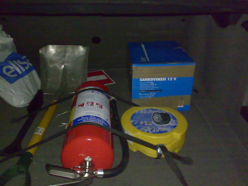

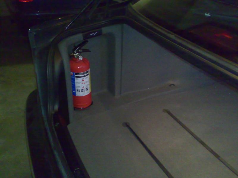

                Tuommosen 2kg asensin E39:iin ja sopii näppärästi. On mulla sammutuspeitekin matkassa. Onpahan aina mukana siellä missä ite liikkuu.
