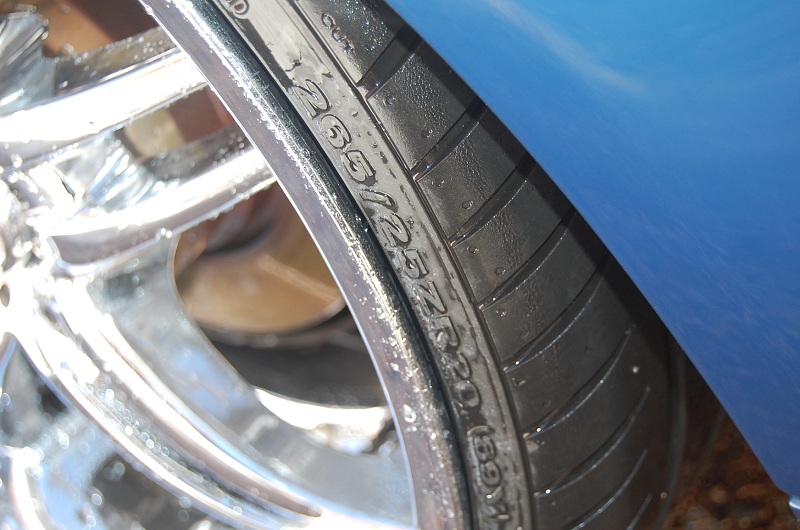

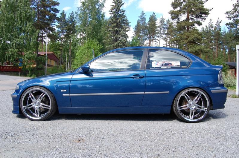

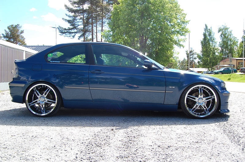

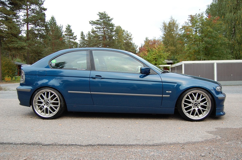

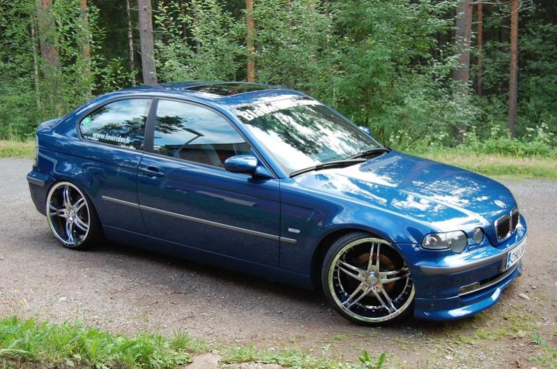

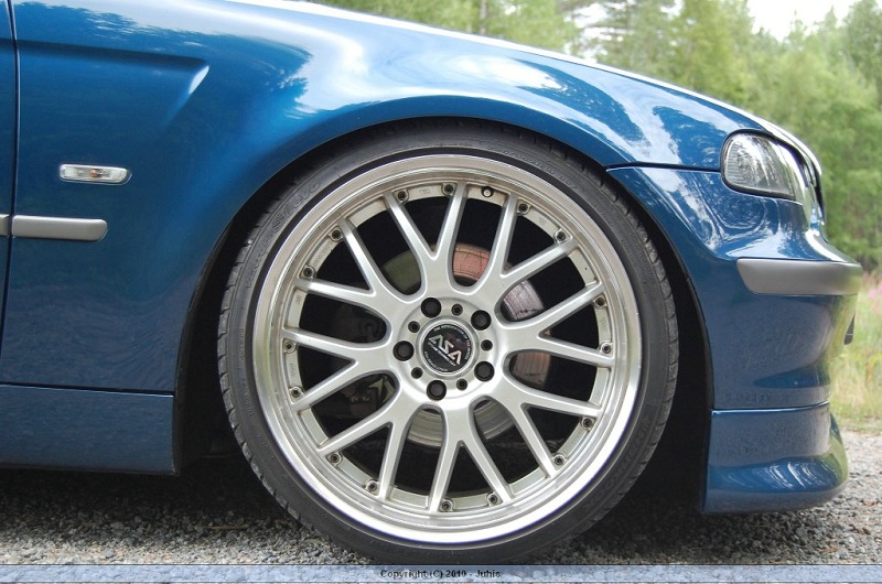

            Hyvinhän noilla 25-sarjalaisillakin pärjää, kun on vaan laadukas vanne ja ajaa riittävän varovasti.
            Tässä muutama kuva omasta 225/30 R20 + 265/25 R20 setistä viime kesältä sekä vertailukohdaksi yksi kuva, jossa samassa autossa 225/35 R19 + 255/30 R19 setti.

              Näistä kuvista näkee hyvin, minkä verran on korkeuseroa 225/35 R19 ja 225/30 R20 renkailla. Molemmat 8,5" leveällä vanteella.
              Kyllähän näissä on jo aika merkittävä korkeusero ulkonäön suhteen. No pakkohan on tietty ollakin, kun vanteen halkaisija on 1" eli 2,54cm suurempi ja vierintäkehä säilyy suunnilleen samana.
