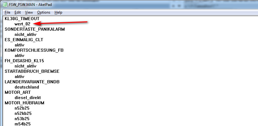

                              Luulisi tämän ohjeen toimivan samalla lailla E87 LCI:ssäkin.
                              https://www.drive2.ru/b/548958394153697874/
                              Eli vissiin tuohon sleep modeen voi koodata melkeinpä minkä vaan ajan. On vain tympeä käyttää noita NCS softia. Pari vakkaria tullut asennettua.
