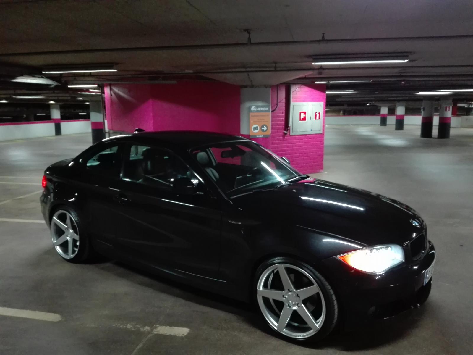

    Vähän neuvoa ja asian spekulointia kaivattaisiin.
    Eli autona on bmw 128i, e82 2010.
    Moottorinahan näissä on n52b30.
    Auto on siis US malli ja hieman kesympi tehoiltaan kuin vastaava 130i.
    128i = 231hv ja 130i = 265hv
    Syy miksi 128i päädyin on Coupe korimalli ja löytyi erittäin hyvä yksilö, vähän ajettu, täys m-sport.
    Autohan on suht pirteä ja loistava ajo-ominaisuuksiltaan mutta nyt on alkanut häiritä tuo 130i mallin tehoero.
    Sen mitä olen googlaillut niin tehoero johtuu eri softasta sekä imusarjasta.
    Löysin autoon sopivan remmiahdin kitin minkä meinaan laittaa.
    Eihän näissä pitäisi olla katsastuksessakaan enää ongelmia?
    135i mallistahan saisi suoraan sopivan välijäähynkin keulille, näissä remmisarjoissa välijäähy ei ilmeisesti mikään välttämätön ole mutta sen parempihan se on mitä viileämpää ilmaa moottori saa.
    No sitten varsinaiseen asiaan, aloin perehtyä tuohon 128i ja 130i imusarjan eroon, ja 128i vaikuttaisi olevan "single stage Disa" ja 130i "3 stage Disa" systeemillä.
    Asiasta lisää: https://www.1addicts.com/forums/showthread.php?t=209597
    Eli saa spekuloida ja kaipaisin näkökulmaa ja fakta tietoa tuohon Disa hommaan, sen toimintaan ja siihen että onko kannattavaa alkaa hommaamaan/värkkäämään tuota 130i imusarjaa vai mennä tällä yksinkertaisemmalla disa systeemillä? Kun ilmanpaine kasvaa koneessa remmin myötä niin eikö tässä yksinkertaisemmassa ole vähemmän hajoavia osia?
