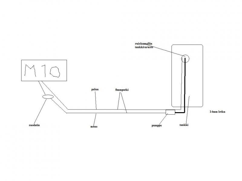

                • isoR
                  Ulkoisen pumpun laitto niin helppo että en edes miettisi sisäistä pumppua. (Mietin/tein kesällä )
                  Tankkiin ruiskumallin yksikkö, 105cm 14mm pensaletkua, pumppu alkuperäiselle paikalle kuskinpuolen helman "alle" takarenkaan etupuolelle (kiinnike patenttinauhaa ), 8mm kuparinikkeli putkea 200cm, 5cm 8mm pensaletku, suodatin, ja koneelle menevä 8mm pensaletku. Ns. vartinhomma

                    jonkulainen kaavio ois iha jees

                      Jonkunlainen kaavio
                        eli jos hommaisin tommmosen
                          Jonkunlainen kaavio
                          kiitos! tuo valaisi asiaa huomattavasti

                          • isoR
                            http://www.schmiedmann.fi/fi/bmw-e30...te=16141180233 ja ottaisin tosta ton ite pumpun pois ja laittaisin ulkoisen pumpun ?
                            Jos joutuu ostamaan osia niin antaa olla pumpun paikalaan, siis tuossa yksikössä minkä linkkasit. Ite keräilin pihalta ja kavereilta käytetyt osat muutokseen.
                            Eli tuossa tapauksessa minun kaavalla jäisi pumppu pois kun se on jo tankissa, ja sopivat letku/putki yhdistelmät tilalle.
