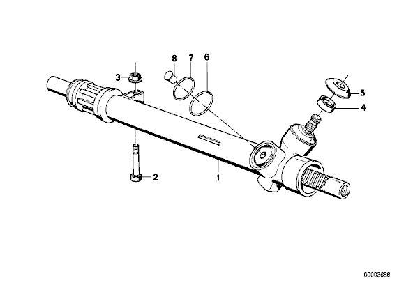

                • jazma
                  • 1115
                  Ainakin tehostamatonta voi kiristää
                  Mulla oli sellaista ongelmaa että kuului voimakas kolahdus, kun rattia heilutteli. Kyseessä siis tehostamaton ohjaus. Ongelma diagnosoitiin siten, että haitarikumi irti kuskin puolelta. Sitten siellä oli muistaakseni sellainen muoviosa, jota painamalla kolahtelu hävisi.
                  Vika oli siis selvillä ja kiristämällä hammastangossa olevaa mutteria ongelma hävisi. Mutterin päällä on muistaakseni muovisuojus ja tod.näk. runsaasti muutakin likaa. Mutta kyllä se mutteri sieltä paljastuu kun puhdistaa. Taisi olla 22 tai 23 millin hylsy joka siihen käy. Mutta ainakin mä jouduin vinguttamaan hylsyn ulkoreunan niin viistoksi kun vain pystyy, koska muuten hylsy ei yltänyt mutteriin tarpeeksi ja koko ajan lipsahteli. Se mutteri on ikäänkuin sellaisessa syvennyksessä.
                  Mullekin sanottiin eräässä liikkeessä, että ei voi säätää.
                  Jos tähän hommaan alkaa, niin voin sanoa että se mutteri on todella v*ttumainen homma kiristää, koska tilaa ei ole. Ainakin m40:ssä öljypohjan reuna ottaa silleensä kiinni, että sitä ei ihan tosta noin vaan kiristetä. Homma on helpompi tehdä jos toinen henkilö vähän kampeaa moottoria kuskin puolelta ylöspäin vaikka isolla rautakangella ja toinen kiristää. Ja moottorin suojamuovi kannattaa irrottaa, jotta saa tilaa. Mutta suojamuovin irroitus on pikkujuttu.
                  Ehkäpä se tärkein asia: kannattaa painaa mieleen se, että kuinka ohjaus palauttaa ennenkuin alkaa kiristelemään mitään. Tämän kiristämisen myötä ohjaustuntuma on nimittäin helppo saada aivan kauheaksi, jos kiristää liikaa. Siis sellaiseksi, että se ei tosiaan palauta yhtään. Mulle kävi näin ekalla kerralla. Kannattaa kiristää sitä mutteria ja heilutella rattia ja kuunnella samalla milloin kolahtelu häviää. Sitten kun kolahtelua ei enää kuulu, niin löysää mutteria. Mutta ei tietenkään liikaa, ettei taas ala kolahtelemaan. Silloin ohjaus palauttaa normaalisti.
                  Kuvassa mutteri näkyy selvästi. Tuo viiva 6,7 ja 8:n yhdistävä viiva johtaa suoraan mutteriin, jota kiristetään.
