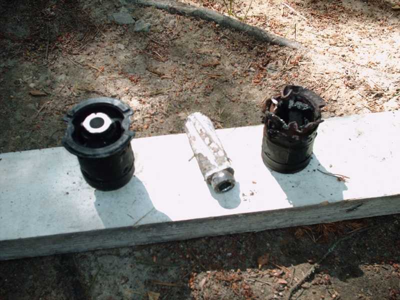

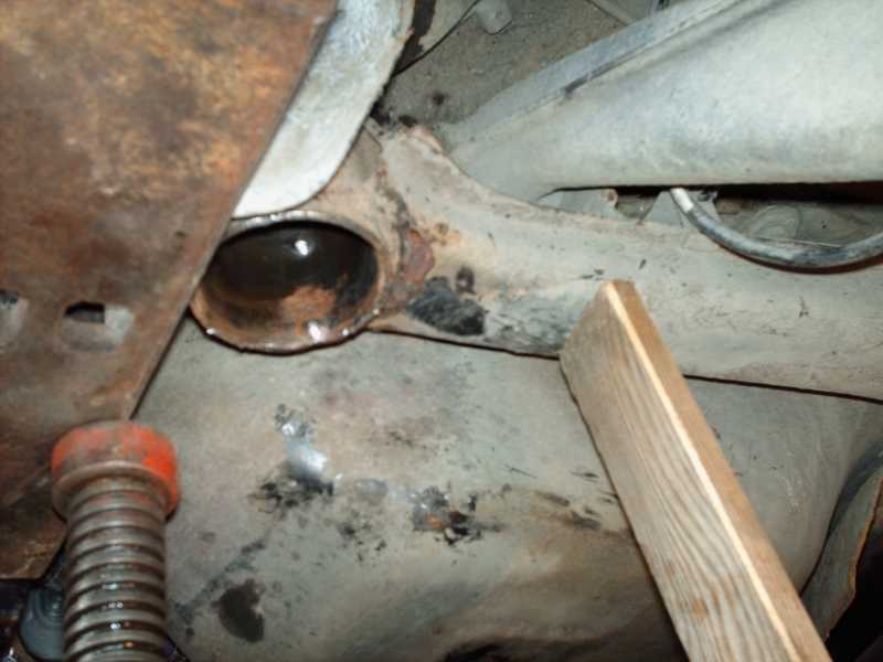

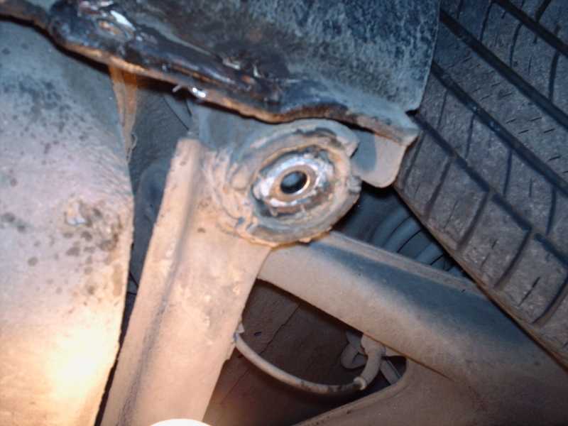

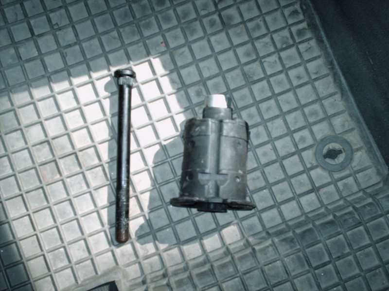

                            Tuossa on muutama kuva remontista auton vasemmalta puolelta. Kaikkein suurin työ oli saada puslan sisäosa irti auton korista, oli nimittäin enemmän kuin tiukasti purrut kiinni. Ulkokehä lähti suht hyvin putkipihdeillä ja isolla meisselillä kun antoi apurungolle lämpöä. Oli vaan vanha pusla "hieman" lahon oloinen
                            Täytyy sanoa että on aika uskomaton ero auton ajettavuudessa ja vaihteiden vaihdossa kun vertaa entiseen!! Enää ei paikat kolahtele ja vaihteita vaihtaessa on ihan eri oloinen.
                            1. kuvassa vanha pusla kiinni
                            2. kuvassa pusla irti
                            3. kuvassa uusi ja vanha pusla
                            4. kuvassa puslan kiinnityspultti ja uusi pusla
