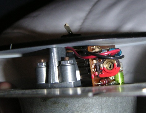

    Originally posted by Epe View Post
    Tilasin sitten mittariston jonka piti käydä. Todellisuudessa takaa löytyy teksti "12V 6 zyl - 4 Tack"
    Saiko tätä mitenkään käymään 4 sylinteriseen, kun en ainakaan löydä mitään säätöruuvia. Vai heitänkö roskiin ja jatkan etsimistä.

      Nyt kun mittarin purin, niin sisältä löytyi joku säädettävä komponentti.
      Osaisiko joku kertoa "noin" säätöä ruuville, 4-sylinteriselle autolle? Mielummin säätäisin noin asentoon sisällä lämpimässä, kun että puran monta kertaa ulkona pakkasessa.
