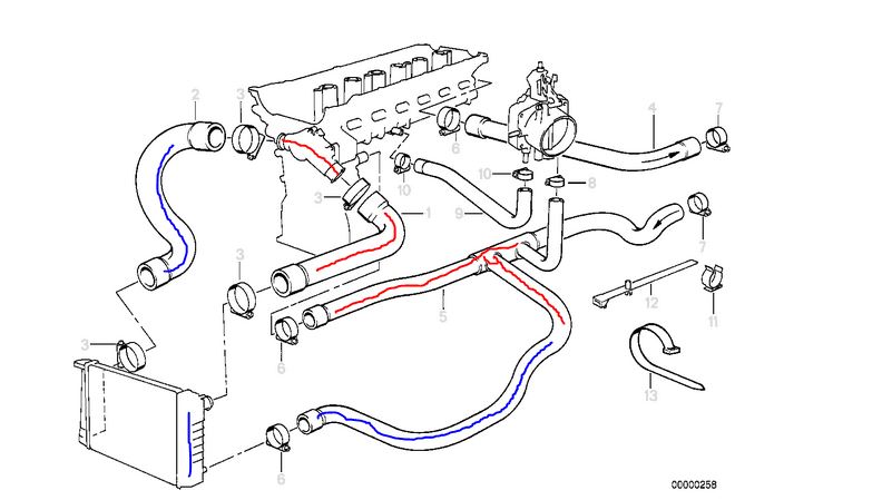

                              Viime kesänä oli Motonetin termari ja itse porasin siihen reijän silloisten selvien ilmausongelmien takia. Kaiken tämän ihmettelyn lomassa vaihdoin tilalle KL-Varaosasta hommatun.
                              En ole M50:seen tarkoitettua termaria en ole nähnyt jossa olisi kuula.
                              Eilen hitusen vielä sai lisää vettä letkujen lypsämisen ja kikkailun jälkeen. Ja varmuus siitä, että alaletkussa on hyvin vettä.
                              Ei muutosta aiempaan lämpenemisen suhteen. Sitten tutkiin tarkemmin, että missä lämpöä on, niin
                              - Ylävesiletku on kuuma
                              - Imusarjan alla kulkeva vesiletku joka menee mm.lämppärille kuuma
                              - Termarin kotelo kuuma
                              - Alavesiletku kylmä
                              - Paisari kylmä
                              - Paisarin alaosaan tuleva alaletku kylmä. Tämä letku on se joka haaroittuu imusarjan alla kulkevasta kuumasta letkusta.
                              -Paisarin korkki auki ja vesi kylmää
                              Liitteenä kuva jossa värein kylmä kuuma merkattu niiltä osin mitä yletti testaamaan. Kuvasta poiketen kaasuläpän lämmitys ohitettu.
                              Ei muuuta enään tule mieleen, kuin alunperinkin epäilemäni uusi tarvike syyläri on jotenkin viallinen. Vesi ei liiku yhtään mihinkään paineen alaisena. Nyt pitää koittaa etsiä syyläri lainaan jolla testata, niin voi sulkea pois senkin vaihtoehdon.
                              - Sen kerran kun moottorin sai jäähtymään, niin silloinkin ensiki kuumeni liikaa ja siten vasta jäähtyi. Meneekö jokin siis tukkoon?
