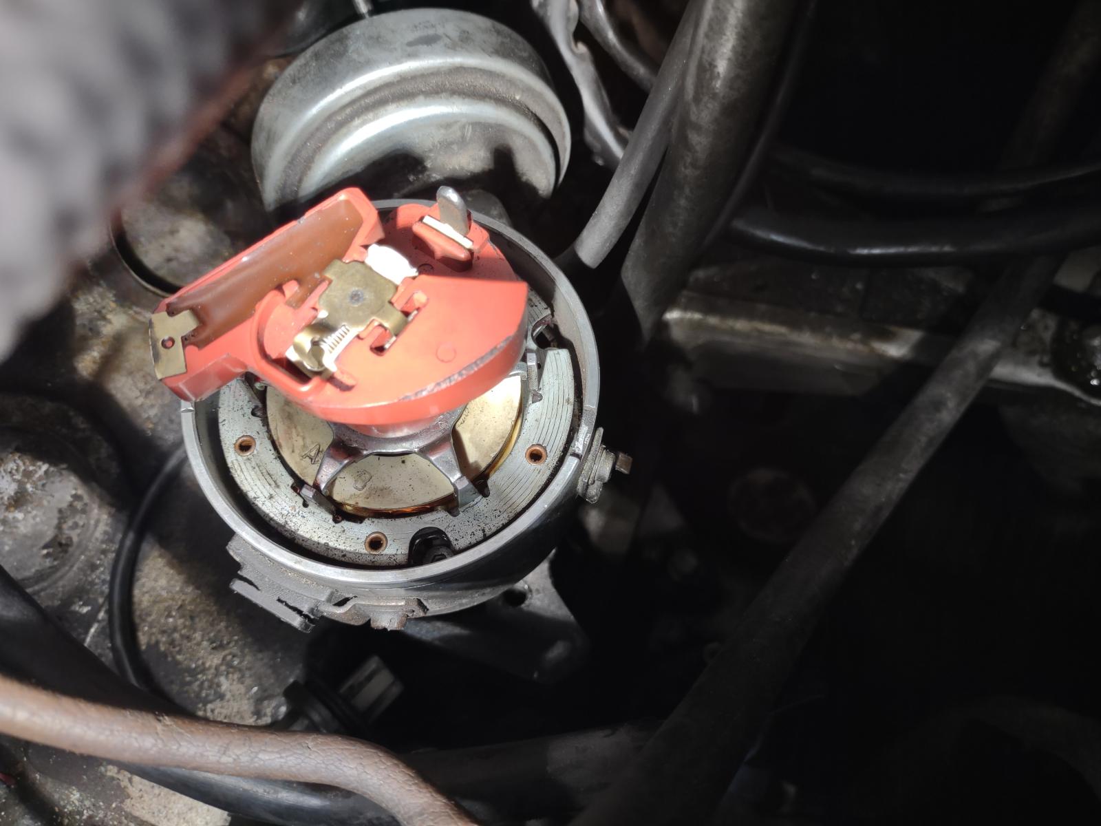

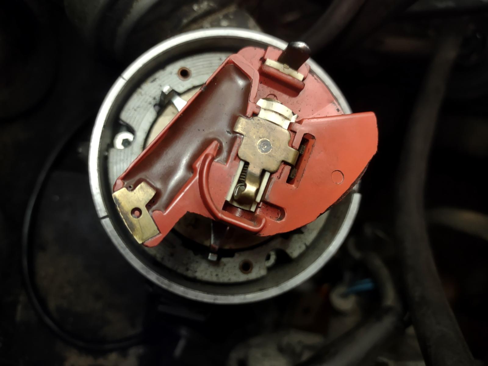

        Tuossa pari kuvaa jakajalta kun kone on jakopään merkkien mukaan TDC, tuo pyörijän kärki osoittaa 1.johtoon jos nyt laittaa jakajan kannen paikoilleen ja tuo jakajan rungossa oleva pieni lovikin sattuisi siihen kohdalleen:think

          Originally posted by VilleN View Post
          [ATTACH]165283[/ATTACH]
          [ATTACH]165284[/ATTACH]
          Vieläkin jää vähän epävarmaksi mitä jakopään merkkien mukaan tarkoittaa onko katsottu myös nokan asento. Eli onko ykkösen venttiilit kiinni?
            Eli siis nokkapyörässä oleva nuoli ja sen hampaan kohdalla oleva pieni lovi on kannessa olevan merkin kohdalla. Silloinhan se pitäis olla oikein? Kansi myös irrotettu silloin konetta purkaessa niin että nokka oli tuossa asennossa ja ykkösen venat oli kiinni
            • jr66
              • 16752
              • Asikkala
              Oikein.
