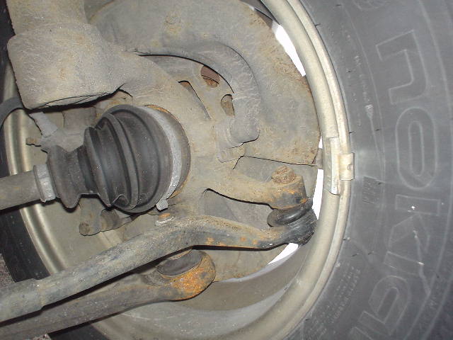

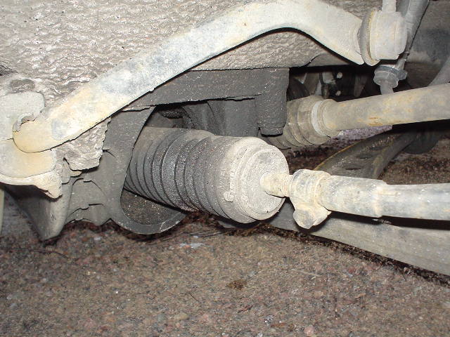

                Originally posted by 131
                Lisäksi, ix hammastanko on palkin takapuolella, MUTTA, onko tanko silti napojen etupuolella?
                On napojen etupuolella, raidetangot tulee navan etupuolelle kuten takavetoisessakin. Kierroksia ratissa on vähän alle 4, todennäköisesti juuri tuo 3,9. Ei missään tapauksessa lähelläkään huhujen kolmea kierrosta. Raidetangon liikkumista en nyt tuolla pakkasessa kehtaa alkaa mittailemaan. Pari kuvaa vielä noista pulikoista.

                  hyvät kuvat
                  Kiitos kuvista. Melko erilainen etunapa on geometrialtaankin, ja entäs etupalkki.. Mutta kyllä se voisi ollakkin nopeampi. On vaikea kuvan perusteella tuota vipusuhdetta arvioida kun on kaikki niin erilaista tuossa. Joku kun jaksaisi vielä sen iskun mitata.

                  • saastuttaja
                    • Feb 2003
                    • 139
                    Silmämääräisesti arvioituna tuossa iX:n tolpassa on reilusti pitempi kääntövarsi kuin normaalitolpassa.

                      Niin, mutta..
                      Niin näyttää, eli on minun kannaltani oikein päin. Huomaa kuitenkin alapallonivelen kiinnityspiste, ja vertaa sitä normaaliin E30 kiinnityspisteeseen. Alapallon on tässä keskellä, kun tavallisessa se on toisella laidalla, ja se on määräävä tekijä tuota kääntövarren mittaa tutkittaessa. Eli se kääntövarsi ei todellisuudessa ole tässä ihan niin pitkä kuin näyttää johtuen alapallon paikasta.

                      • Meisseli
                        • 1003
                        • Kotka
                        Kaikkea sitä tulee tehtyä, kontata nyt lumisessa maassa ja yrittää pimeässä sovitella työntömittaa raidetangon päähän perjantai-iltana. Näiden mittausten toleranssien rajoissa totean, ettei iskussa ole havaittavaa eroa. Vääntövarret voivat olla hiukan pidemmät toki, nelivedon renkaat ei vetonivelien takia ehkä käänny yhtä paljon kuin takavedon?

                          Höh...
                          No voihan räkä.. Ei ole elo helppoa, kiitän kuitenkin kauniisti, oli hyvä että mittasit sen. Harmillista, taisi sekin olla urbaani legenda...
