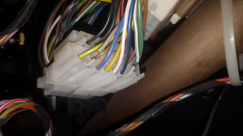

    Originally posted by Dunky View Post
    Koitas käyttää virtalukonpohjan pistoke irti jos kerran dme syö virtaa.
    Onkohan tämä liitin kyseessä. Lisätutkinnan kautta löytyi tälläinen missä kaksi johtoa poikki vai kuuluuko noiden ollakkin?

      Kuvan liitimet on vilkun ja pyyhkijän viiksien, virtalukon liitin on tuossa rattiakselin putkessa kiinni.

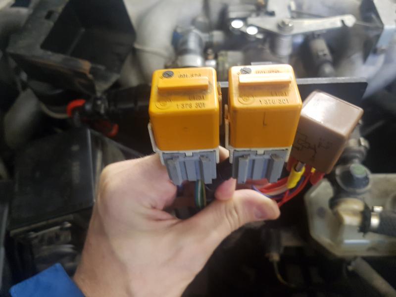

                    Originally posted by andhu View Post
                    Kokeile irrottella releitä ja sulakkeita.:think
                    Kuten tuossa aiemmin kirjoittelin, niin tullut tuolla valometodilla kaikki mahdolliset sulakkeet ja releet ja liittimet otettua irti ja laitettu takaisin, valon ja vuodon pysyessä päällä.
                    Yks mitä epäilen, et voisko vaikuttaa, kun kuskinpuolen lokarin päällä on omassa kotelossaan kolme relettä ja yhdestä puuttuu koko releen pohja? johdot tulee suoraan releeseen apikoliittimillä.
                    Kyseisestä kun nappaa johdot irti niin vuoto lakkaa.

                      #25
                      Ei se releen pohja ole mikään taikasana mutta onko piuhoissa jotain häikkää ti-asentajan jäljiltä :think Mikä rele ? Sitä ja piuhoja tutkimalla selvinnee, nyt kun on jotain mistä lähteä eteenpäin.

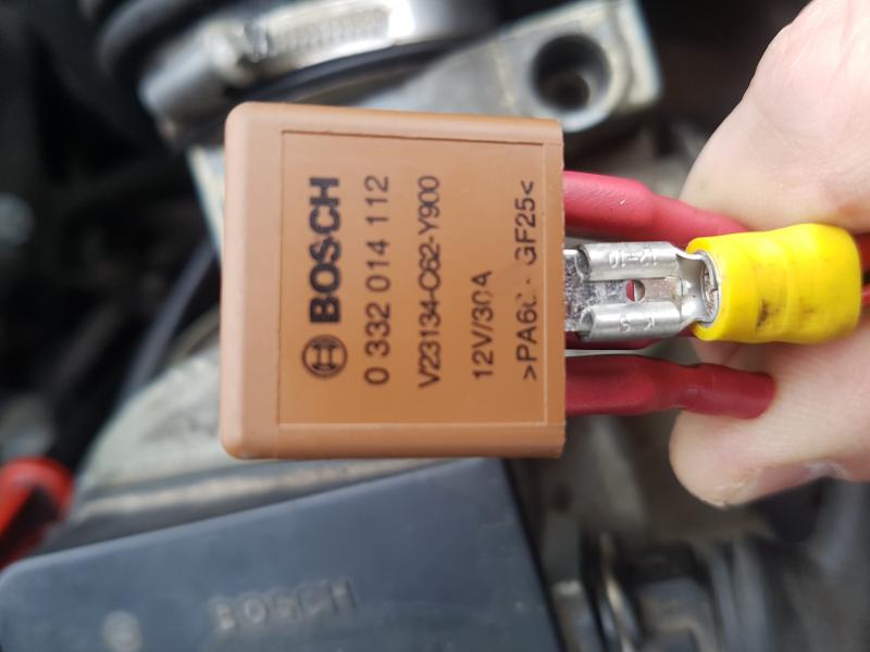

                        #26
                        Juurikin sitä. Huono kuva, kun kokeilin kyseistä relettä jo uutta ja ei vaikutusta. Samoin on sähkökaavioista tutkittu, että ilmeisesti ohjaa bensapumppua ja suuttimia, koska rele pois, niin auto ei starttaa.
                        Sähköjohtoja tutkittu sen verran, että ottaa akulta, tolta releeltä tai moottoriohjausboksilta niin vuoto loppuu.
                        Puolan toimintaa mietin voisko vaikuttaa?

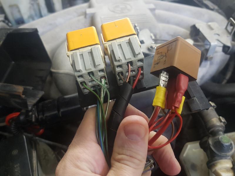

                          #27
                          Laita kuva missä näkyy piuhat eli niiden värit, bensapumpun rele on se pitkä musta pystyssä eli 1 niistä kolmesta.

                            #28
                            Ei tuolla kyl tollasta oo ollenkaan. Virta-arvot tossa releessä mihin tulee pelkät johdot on samat kuin korjauskirjassa olevan kutoskoneen, ellen nyt sit ole kattonu iha väärin.

                              #29
                              Vika oli tässä. Kytketty edellisen omistajan toimesta ihanpäin persettä. Nyt on uusi pohja ja homma rokkaa
