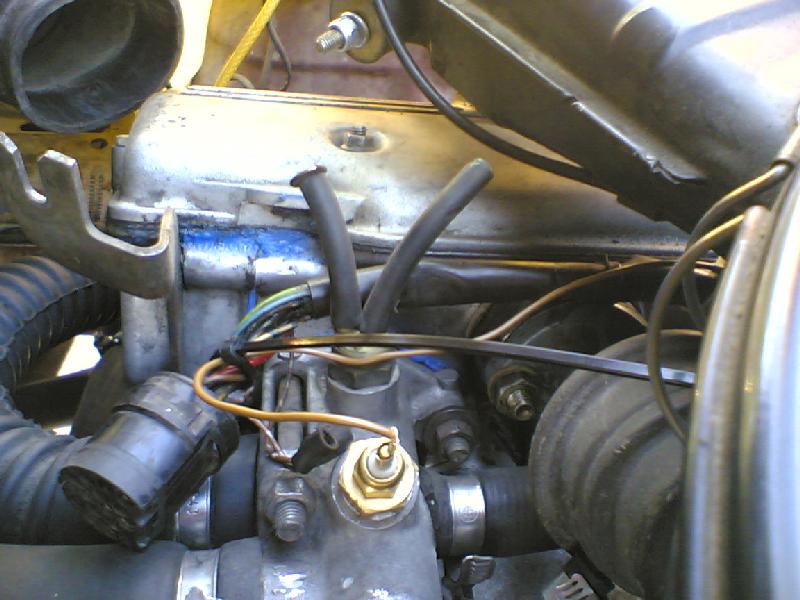

    E30 316 Mikä tarkoitus tällä?
    Eli mikä tarkoitus tuolla ylemmällä on mistä lähtee kaksi letkua ja niissä ruuvit päissä?

    Tuosta: http://www.realoem.com/bmw/showparts...44&hg=11&fg=35
    Ainakin selviää mitä siellä pitäis olla.

      veikkaisin jotain jäähdytysputkia??

        Olisiko nuo samanlaiset letkut kuin ruiskussa menee jäähdytysneste kaasuläpästä läpi? Auttaa siis jos on kylmä.
        Eli nuo menisivät kaasuttimen tms läpi?
          Juuri kuulin yhdeltä kaverilta että voisivat liittyä pierburgin kaasariin. Tuohon autoonhan on vaihdettu weberi tilalle joskus..
            eikööstä nuo letkut anna tietoa koneen lämmöstä ryypylle... tai siis ovat antaneet sille pierburkille...

              Se on lämmön tunnistava alipaine ventiili. En tiedä onko kylmänä auki vai kiinni mutta koneen lämmetessä tietyn rajan yli, venttiili avautuu tai sulkeutuu (riippuen siitä missä asennossa se oli kylmänä). Tämän ventiilin kautta ohjataan kaasuttimen alipaineletku, vois hyvinkin olla automaattiryypyn.

                Se ohjaa toisio läppää. Eli kun on kaksi kurkkuinen kaasutin, niin se ei avaa kylmänä sitä toista. Kun kone lämpenee, niin se antaa ilman virrata tuon lämpötila anturin läpi ja silloin alipaine pääsee kääntämään myös toisio läpän seljälleen jolloin kaikki 90hv on käytössä... Nuo letkut ihan turhat tuossa, ei sieltä mitään tule eikä mene enää.
                  oikein. kylmänä alipaine ei kulje läppää ohjaavalle alipainetatille, jottei konetta "rasitettaisi kylmänä".

                    hittolainen, piti kaivaa tämä esiin kun omasta huomasin että toinen letkuista on mennyt poikki
                    ja pierupurkki on autossa kuitenkin
