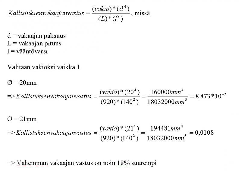

                Paksuus ei ole ainoa tekijä, mikä vaikuttaa jäykkyyteen. Siihen on kuitenkin itse vakaajassa helpoin vakioautossa vaikuttaa.
                Ohessa kaava mikä antaa suuntaa-antavia tuloksia kun tahtoo vertailla eri paksuuksien vakutusta (vain umpirautaiselle). Lainattu kirjasta: Race Car engineering & Mechanics.
                Oikeasti "state of the art" kisavakaajat tehdään putkesta, sillä näin säästyy painoa ja vain pieni halkaisijan kasvatus mahdollistaa vastaavan jäykkyyden kuin umpirautaisella.
