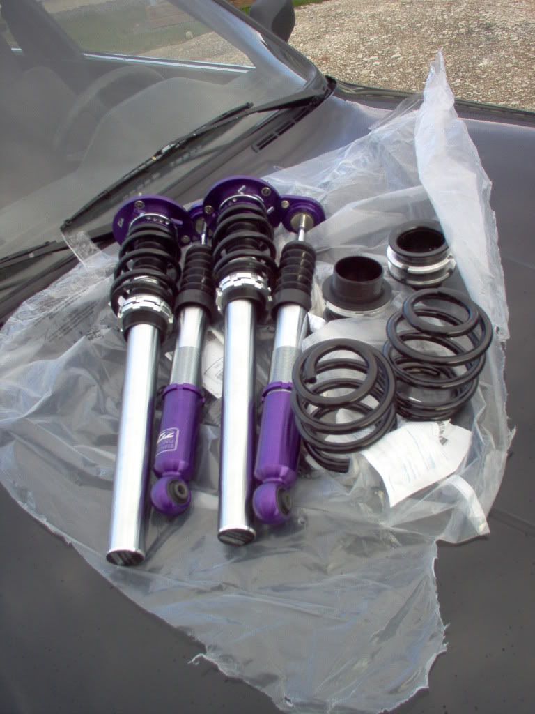

    onko jollain e30 miehellä kokomusta kyseisistä tolpista? aattelin vaan kun mainostetaan et korkeus ja jousen esijännitys säätö on erikseen, mietin vaan miten se on toteutettu... kuulemma 46mm tolppa tulee napoineen kokonaan uusi ja 51mm seen tuleen patruuna vakio tolpaan.

    Ostin kyseisen sarjan 51mm tolppaan tossa alkukesästä, mutta ajot alustalla jäi vaan muutamaan päivään, koska autosta levis perä ja se jäikin sit projektiks. Jäykkyydensäätö noissa tolpissa on toimiva, mutta korkeudensäätö on vähän huononlainen. Jäykkyydensäätö on siis iskarissa (ruuvi iskarin päässä) ja korkeus säädetään jousen säätöpalikasta.
    Edestä "joutuu" rälläköimään vakio jousilautasen helvettiin, jos haluaa sen korkeudensäädön helposti säädettäväks tai yleensä sen koko säätöalueen pelaan. Itellä sorvattu isot prikat niitten säätöpalikoitten alle ja mun mielestä toimiva ratkasu.
    Perä jää aika prkl korkeelle, vaikka korkeussäätö on alimmassa kohdassa. Nyt oliskin tarkotus repiä koko säätöpalikat pois ja sorvata nylonista palat tukivarsien ja jousien väliin, jotta jouset pysyy siä tukevasti paikoillaan. Sekin ihmetytti että taka säätöpalikat heilu aika reippaasti siinä kumitutissa johon jousi tulee.
    Edestä löytyy noi camber säädöt, johon ei vielä ehtinyt sen paremmin paneutua.
    Pienillä muutoksilla tosta saa ihan toimivan sarjan.

          D2 kotisivuilla on kuvia sellaisesta kombinaatiosta, jossa koko tolpan runkoa, liikutetaan kierteellä olkatappiin nähden, sitä olen itsekkin miettinyt, että onko sitten e30 sopivassa paketissa tuo ominaisuus, tuossa yllä olevassa kuvassa sitä ei ainakaan ole.
          T.S. joihinkin autoihin tosiaan saa D2:lta erikseen säädettävät esijännityksen ja jousituskorkeuden, en tiedä saako e30 malliin, tahtoisin tietää.

                Eikös D2 tolpissa oo säätö iskarin jalassa niin että sitä koko iskarin putkea kiertämällä säädetään korkeus. Näin on ainakin nissanin D2 tolpissa. Sehän on paljon fiksumpi ratkaisu kuin esijännityksillä korkeuden säätäminen. Muuten noi tolpat on aika susi tavaraa. Maanantaikappaleita luvattoman paljon. Paljon paremman alusta saa hyvillä madallusjousilla ja konin tai bilsteinin tolpilla. Tai sitten jos on oltava coilit nin satsaa kunnon merkkiin kuten h&r, tein, kw tms...

                  Ps. D2 alustan korkeutta ei saa säätää sillä jousen esijännityksellä, vaan nimen omaan sieltä tolpan alapäästä kiertämällä. Kun korkeus on haluttu, sitten voi jälkisäätää tuota esijännitystä.

                    Joo van kun katot tuota ylempänä olevaa kuvaa, niin aika hiljaista säätää tolpan asentoa olkatappiin nähden, onko semmoista versiota e30 malliin olemassa? Se kait se suurin kysymys on.

                        ei meinaa aika/into riittää itse tekemiseen... olis vaan helppo ostaa alusta ja pistää kiinni. tosta olis vaan paljon hyotyä et pystyy säätään korkeuden ja esijännityksen erikseen. saa esim rajoitettua iskarin ulosjouston. tälläkin hetkellä on ihan hyvät bilsteinin iskarit mut ne on ihan liian pitkät mulle, ulos joustoa noin 15cm. ei hyvä

                          Eihän ulosjouston määrä ole pahasta vaan se, että iskari vaan on liian pitkä halutulle jouselle... laske sitä iskaria alemmas tolpan sisällä.
                              ei pysty laskeen, ainoa on että nostaa iskarin yläpäätä. mutta silloin se tulee jo konepellistä läpi. eipä rata autoissa ole jurikaan ulosjoustoa
