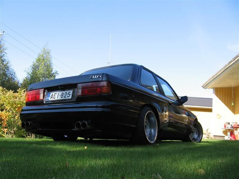

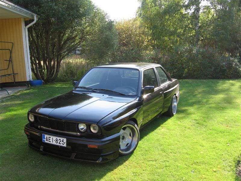

                Tuli nyt ostettua noi borbetin ysit joka kulmaan. Et on 15 ja rengastus 215/40/r16. Kävin myös biltemassa ostamassa 2 kpl 3mm spacereita ja 2 kpl 5mm spacereitä, jotta eteen saan vanteet sovitettua.. Täällä sanottiin, että noi 3mm levityspalat riittää mutta ostin noi 5 milliset varmuuden vuoks.. Keskittäväthän noi ei ole kun ovat noin ohkaset.. Tarviiko ostaa pidempiä pyöränpultteja kun laittaa noi 3 tai 5 millin palat... Entäs noitten borbettien keskireikä, 57.1 on e30:sen keskireikä... Tarviiko ostaa jotkut "kumit" tai sovitteet niihin...

                    3mm palalle pitäis ainakin riittää vakio pultit, ehkä jopa niille toisillekki... Sentin olis varmaan hyvä olla ainakin pultit kierteillä.

                      Nyt on borbetit alla.. Eteen tosiaan tarvis ne 3mm spacerit ja vakiopulteilla laitoin kiinni ja meni 5,5 jenkaa sisälle.. Takana aavistuksen verran piti kumivasaraa näyttää ja nyt pyörii oikeen nätisti.. Lastin kanssa ei oo vielä tullu kokeiltua.. Kiitokset vastanneille
