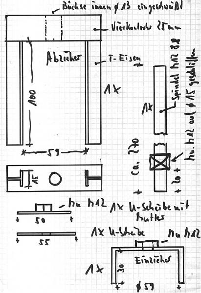

e30 takakelkan puslien ulosvetimen piirustus?
  • hednam
    • Mar 2006
    • 957
    Kellään tallessa tuo ku itse en ainakaan löydä mistään ja ois puslavaihto edessä ja työkalu ois hyvä tehdä ennenku rupee hommiin

        erittäin helppo rakentaa kun haet uuden puslan ja käytät sitä mitotukseen..
        olettaen tietysti että laitat samanlaisen vanhan tilalle.. mielellään käyttäen niin isoa kierretankoa kun puslan reijästä mahtuu.. korkkaa kierteet herkästi..

          Tuon hieman epäselvän saksalaisen kuvatuksen avulla tein itse ulosvetäjän ja hyvin toimi.

            Vielä helpompi on vetää kosaanilla puslankehä kuumaksi ja vääntää raudalla irti pusla. Puslassa on nääs ulkokehälläkin kumia, kun lämmität sen kuumaksi, ei tarvitse paljoakaan voimaa niin pullahtaa ulos.. Näin siis ainakin 8 perässä mihin olen vaihtanut puslat. Takaisin isolla levylla ja kierretangolla,,,,,, Ja paljon rasvaa,

              korjataan sen verran että se olikin 3 haarainen bilteman ulosvetäjä...
              mulla oli se pitkä pultti korissa niin tiukassa että sitä vasten kesti vetää. ja jos se pultti olis irronnu niin sen tilalle voisi laittaa niin paksua kierre tankoa kun puslan sisälle mahtuu. pultti ja rikka tietenkin sit sinne väliin ettei se tanko painu auton sisälle siitä korissa olevan reijän läpi...
              mut ainahan se olis helpompaa paremmin soveltuvalla vetäjällä ja varsinkin silloin jos pusla on päässyt ruostumaan alareunasta niin haperoksi ettei siitä kestä pitää kiinni.
