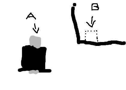

                            Joo en usko et powerflexiltä löytyy.. Eikä siihen oikein voi tehdä mitään lisäholkkia kun se holkki siinä puslassa uppoo koriin niin että tukee koko apurunkoa.
                            Eli kuvassa puslan holkki A uppoaa reikään B..
