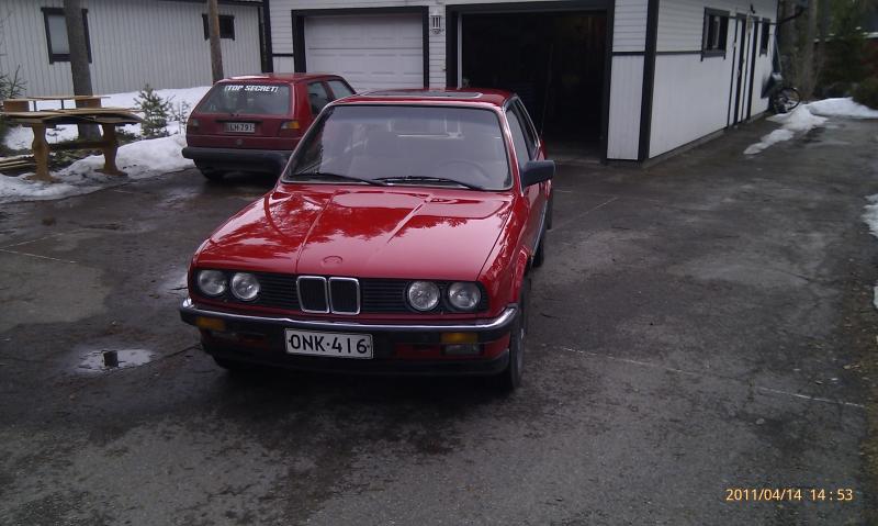

                  ei kellään sattuis olemaan sitä mittariston koodiplugia?
                  se koodiplugi pitää varmaan olla m10 ruiskusta?? ite ku en nyt tiiä yhtään
                  jos jollain löytyy niin saa tarjota privaan
                  tulipas tänään ajan kuluksi käytyä vanhuksin koneellisesti hiovavaha läpi ja sen jälkeen autoglym punainen kunnoltaa ei ikinä uskois että on -85
                  tähän on tulossa todella lievä madallus ja mim brescia sport 7x15"
