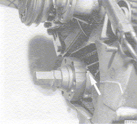

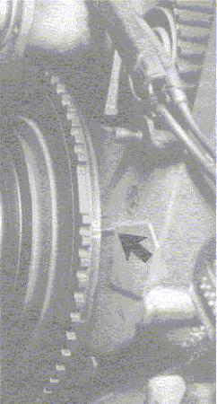

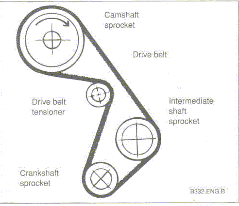

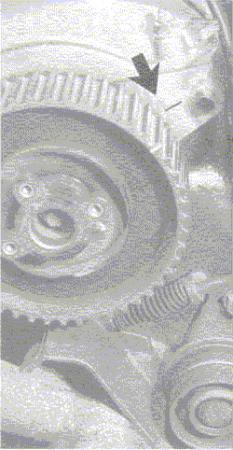

          Kiristin löysälle (kiristetään keskipultilla löysimpään asentoon), hihna pujotetaan kampiakselille, sitten väliakselille- Hihna kireälle eli löysät pois. Väliakselin asennolla ei ole merkitystä.
          hihna nokka-akselille ja lopuksi kiristimen selkään.
          Hihna pitäisi mennä kyllä ihan kevyesti paikalleen, eikä voimaa tarvita.
          Jos käytitte voimaa (astaloa), kannattaa vaihtaa suosiolla koko hihna uuteen.
          Teillä jäi varmaankin löysää siihen väliakselille= ainakin yhden hampaan heitto.
          Ei muuta kun jako kohdalleen ja kovaa ajoa. Puristukset voi mitata, jos epäilee venttiilin vääntyneen.
          Siinä värinänvaimentimessa on muuten myös merkit, pitää tulle oikein paikoilleen. Tuo bensan valuminen putkessa viittaa kyllä siihen, että venttiili on väärällä hetkellä auki.
          Jossain täällä foorumilla on muuten ihan ansiokkaat ohjeet tuon koneen hihnan vaihtoon.
