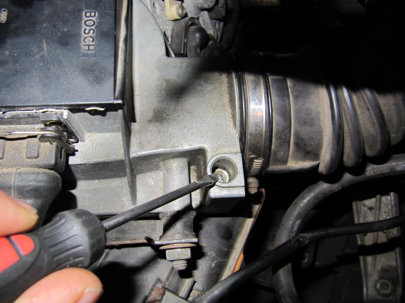

          ongelmana on tyhjäkäynnin pätkiminen ja kun taas nostaa kierroksia niin en havaitse mitään pätkimistä? kävin otattamassa päästöt ja kaikki muu kohdillaan paitsi HC ja putki ei vuoda yhtään? HC:ta nostattaa tuo mystinen tyhjäkäynnin pätkiminen se aivan raa asti pätkäsee tyhjäkäynnillä mutta voisikohan olla vaikutusta jos säätäisin ilmamassamittaria?
          kuva ilmamassamittarista ja mitähän mahtaa tapahtua kuusiokolo ruuvista? (kuvaassa meisseli osoittaa kohtaa)Click image for larger version

            Originally posted by Työmies View Post
            Elikkäs autona on e30 jossa 1,8 m10 ljet kone.
            kuva ilmamassamittarista ja mitähän mahtaa tapahtua kuusiokolo ruuvista? (kuvaassa meisseli osoittaa kohtaa)[ATTACH]98109[/ATTACH]
            Kiitos ja etukäteen jos joku vain rohkenee auttaa ongelmassa
            Ruuvista säädetään seosta, vaikutusta lähinnä tyhjkäynnillä. Putki ei vuoda ? Tieto vai mutu ? Tosin se ei aiheuta pätkimistä.
              säädin sitä pikkasen ja käynti parani pikkasen ja nyt hain kuumailma puhaltimen jotta saan ilmamassamittarin kannen auki ja säädän pari napsua sieltä niin kokeilen jos auttaisi asiaan:think
