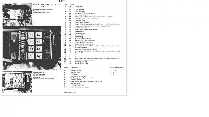

    Sigun auton sumuvalon releen (K8) osanumero, mistä saisi selville? Tuolta BMW fans-sivun part cataloqista en osannut kattoa... Samoin releiden K9 ja K2 osanumerot tarvisi saada

      Tuossa K8:ssa on nyt sama rele kuin K4 kohdassa eli 5 pinninen, onko tuo nyt sitten väärä rele ja tämä syynä siihen että sumarit ei pelaa? Tää 013 loppunen rele on 4 pinninen... Ota tästä nyt selvää, mutta kokeillaan tolla 013 loppusella lähteekö pelittää.

        Otin joutessani kuvan. K4 on 5-pinninen ja K8 on 4-pinninen.

          Kiitti kuvasta! Mutta ei toiminut 5-pinnisellä eikä tuolla 4-pinnisellä, tutkimukset jatkuu, täytyy nuita johtoja seurailla mistä se on poikki. Tai sitten tuo katkaisija on kaput...

              K8 pitää olla nelipinninen rele. Muistaakseni juuri E30 sumareiden rele on hieman hassu. Siinä menee ohjaus ja päävirta toisinpäin kun "normaalissa" releessä. Olen yhden E30 johtosarjan joskus korjannut kun sumareille tungettiin väärä rele.

                Auto ollut minulla vasta kuukauden päivät ja K8 relepaikalla oli juuri samanlainen rele kuin paikassa K4 eli näiden juttujen perusteella väärä?? Hommasin uuden "oikean" releen ja ei lähde valot päälle tai rele naksumaan tälläkään. Kokeiltu virrat päällä valot päällä. Tuosta Harrin kakkos postauksen perusteella ostin tuon releen:61 31 1 380 013 tarvikkeena. Siis onko tuo johtosarja voinut ottaa nyt itteensä tuosta väärästä releestä?

                  En osaa noista pinneistä sanoa, mikä niissä on normaali järjestys. Mulla oli tuo sumarirele Hellan tarvike, eli en siitä varaosanumeroa näe mutta tällainen oli paikoillaan. Toivottavasti se on mikä siinä pitää olla ettei mennä tässä enempää metsään. Projektiautosta nämä releet niin en pystynyt sumareiden toimintaa testaamaan.
                  K8 sumarirele:
                  K4:

                    Enemmän kiinnostaisi kuva nelinapaisen sumarireleen pohjasta jossa näkyy pinnit ja numerot. Sit vierelle nelinapainen normirele.

                      Nämähän ovat muuten samoja mutta alemmassa on 2 kpl. virran ulosottoja eli 87-napaa. Tosiaan pinnit voi olla eri järjestyksessä eli ei toimi väärässä paikassa.

                        Nostellaampa. Eli omassa ei Sumuvalot toimi ja molemmat releet ovat identtisiä ja noilla pitäs kuulemma toimia. Nythän mulla menee näin että sumarinapin ku painaa parkit päällä pohjaan niin syttyy ajovalot ja ei ole väliä onko k8 paikalla relettä vai ei. Myöskään mittariin ei etusumuvalon merkkivaloa syty. Jostakihan siinä johdot on ristissä mutta mistä. Jos jollaki on vastaavaa probleemaa ollu??
                        Edit:
                        Hieman lisää tutkimusta ja näinhän tuo on että sumuvalo katkasia maadottaa lyhyiden releen sen sijaan että maadottais oikean paikan. Eipä tuo iso jobi ole sulakepoksia aukoa ja vaihtaa johdot oikeen tai vaikka vetää kokonaan uus piuha kytkimeltä releelle. Sumarit kuiten pelittää ku hyppyvirralla syöttää releen pohjan.

                          Vika korjattu. Oli niinki iso, että kytkin polkimen yläpuolella valkonen 2napanen rele oli väärinpäin!
