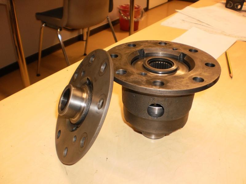

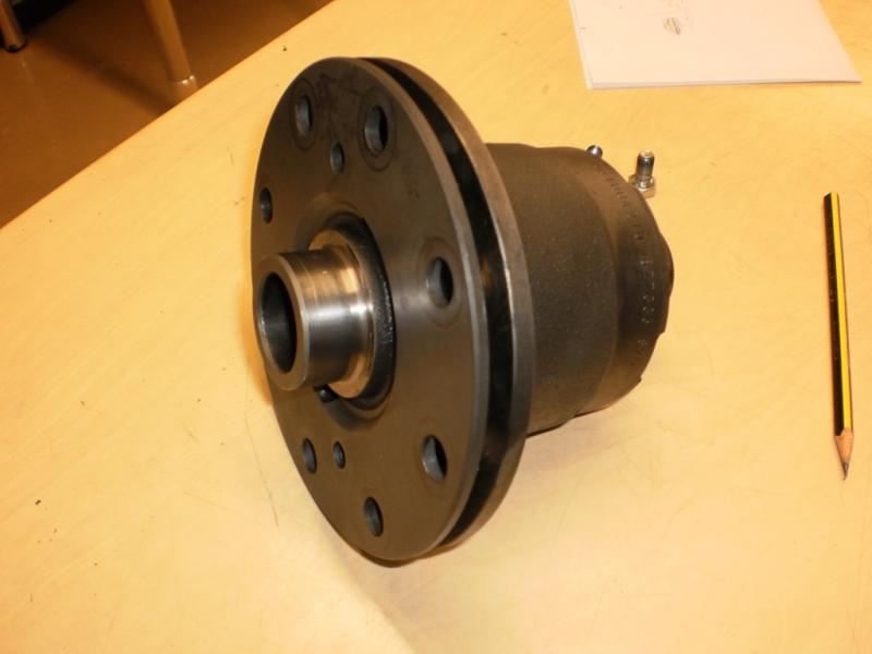

    Onko E30:ssä käytetyissä typ 168 lukkoyksiköissä eroja?
    Minulla on lukkoyksikkö jossa ison hammaspyörän puoleinen laippa on normaalisti erillisten pulttien sijaan kiinnitetty samoilla pulteilla mitä iso hammaspyöräkin (M12x24). Lukkoyksikössä on merkinnät 4061004210 (= ZF:n numero), 877335 (= sarjanumero) ja S25 eli ne kuuluisat prosentit. BMWFans vakoilun tuloksena olen käsityksessä, että tätä on käytetty 324d ja 323i malleissa. Tätä käsitystä tukee perässä ollut välitys 3,23, lukkoyksikön paino 5,4 kg ja ainakin takakannen vuosimalli 84. Laipassa on numerot 4061304552. Muuten tämä on sisuskaluiltaan normaali.
    Onko tämän mallinen lukkoyksikkö kestävämpi kuin malli, jossa laippa kiinnitetään erillisillä pulteilla lukon "runkoon"? Nehän katkeavat yleensä laakerin takaa. Tietenkin kaiken saa rikki kun tarpeeksi kuormittaa.

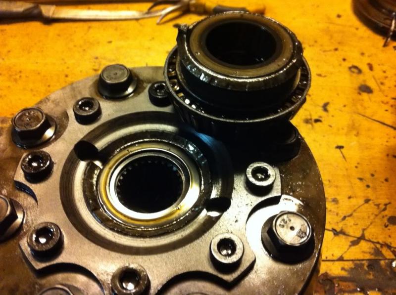

    Hmm. Kaipa niissä on eroja sitten :think
    Tossa on vertailuksi kuva mun 168 3,64 perästä joka äkkiseltään näyttäs olevan erilailla pultattu.

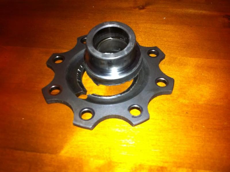

      Tutun näköiset kuvat...
      Näyttäisi omaan silmään noi molemmat mallit yhtä kehnoilta tuon laakerikaulan osalta. Molemmissa on tuo syvä ura tuossa laakerin takana. Miksi siitä on pitänyt syödä ainevahvuus niin pieneksi (öljyn liike)???
      Mulle tehtiin tämmönen korjaus tohon ratkenneseen kohtaan. Saa nähdä kestääkö 150hv/190NM:think

        Onko tässä ennen ja jälkeen kuvat, tausta on ainakin samanlainen. Kopioin kuvan netistä, taisi olla tämä foorumi....
        Kun vertaa isompaa laippaa rikkoutuneen laipan valokuviin, niin isommassa laipassa on ehkä aavistuksen enempi materiaalia ns. heikoimmasssa kohdassa. En ole pystynyt vertaamaan osia suoraan. Tämän takia heräsikin kysymys kestävyydestä.
