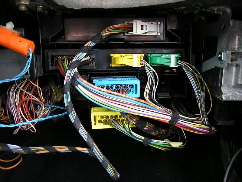

            Apua tarvittais
            Ennen ku rupeen räpeltään ton kauko-ohjaimen johtoja niin osaako joku kertoa mikä näistä kuvassa olevista se liitin on mihinkä ne avaus ja lukitus johdot pitää kytkeä? Kuva siis hanskalokeron takaa ja autona E36 -96.

              Tuo zv moduulin valkoinen liitin on kyllä niin kiinteästi pakattu ettei sinne kyllä saa johtoja kiinni ilman rosvoliitintä. Onko pinnit 24/25 minkä värisiä?
                Mää taisin tehä niin, että otin ne paikallaan olleet irti.
                Heassi
                  Tarkoitus onkin aukaista se liitin. Liuta liittimen päässä oleva pieni muovilevy pois niin liitin aukeaa. Sitten voi joko katsoa oikeat värit tai asentaa uudet piuhat pinneineen. Yksinkertaista eikö?

                    joo selvisihän se viimmein. Elikkä simppeli
                    DIY BMW E36 1993 EBAY KEYLESS ENTRY
                    1. Irroita + johto irti akusta
                    2. Irrota hanskalokero (6 ruuvia)
                    3. Poista pahvilevy hanskalokeron alapuolelta.
                    4. Irroita ABS ohjainboxi (3 mutteria) joka oikealla puolella
                    5. Sen takaa paljastuu keskuslukon ohjausboxi joka irti (2 mutteria)
                    6. Irroita valkea liitin josta liuta valkea muovilevy pois. Vedä liitin ulos valkeasta kuoresta.
                    7. lisää 24 ja 25 nastoihin liittimet (itse käytin vanhan ATX virtalähteen floppy aseman liittimen kahta nastaa). 24 nasta lukitsee 25 avaa ja näihin syötetään 12v jännitettä kaukosääätimen ohjausboxista. Itse ryöstin jännitteen hanskalokeron taskulampun liittimestä.
                    täts it. osat kiinni päin vastaisessa järjestyksessä. kauko-ohjaus kannattaa testata ennen kasaamista. Itselläni keskuslukko mykistyi kokonaan mutta parilla boottauksella lähti toimimaan itsestään. Kuskin ovi koko homman aikana kiinni, keskuslukko ei toimi jos ovi on auki.
                    Omassa kaukosäätimen ohjainboxissa tarvitsi kytkeä 6 johtoa. +12v, Maa ja 4 johtoa keskuslukolle. Noista neljästä 2 kytkettiin 12v jännitelähteeseen ja 2 mainittuihiin 24 ja 25 nastoihin. 50/50 todennäköisyydellä totta munassa meni napit väärinpäin ekalla kerralla
