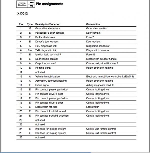

        Pientä ongelmaa Ebaysta tilatun kauko keskuslukituksen kanssa.
        Oman kolmosen avain kävi pariin otteeseen uimassa itämeressä ja alkuperäinen kaukosäätö on nyt tietenkin mykkänä. Tilasin Ebaysta halvan kahdella kaukosäätimellä varustetun boksin jonka piti sopia nimenomaan E36:een.
        Sitä nyt tässä päivä koitettu saada toimimaan. Auto on vuodelta 1996, ja alkuperäinen keskuslukituksen kaukosäätö löytyy, mutta ei hälytintä. Ideana laittaa uusi kaukosäädin boksi alkuperäsen rinnalle.
        Otin taskulampun piuhoista virrat ja maan, liitin boksin ohjeiden mukaisesti boksin kaapelit ja sitten vaan noihin liittimen pinnien 4 & 17 kaapeleihin kiinni, väritkin oli niissä samat kuin topikissa mainitut.. Mutta kun ei tapahdu mitään? Keskuslukitus toimii lukkopesästä normaalisti avaimella mutta kaukosäätö ei mene perille, uudessa boksissa napsuu kyllä rele jne, piuhoihin tulee virtaa myös, nuo pinnit 4 & 17 taitaa vain olla väärät tässä tapauksessa?
        Katselin vähän että mitä piuhoja tuohon 26 pinniseen liittimeen tulee ja siinä on 25 pinni tyhjä? Voisiko ne tämän vuotisessa toimia vielä noilla pinneillä 24 & 25?
        Pinni23 on myöskin omassa autossa käytössä vaikka se tuossa kaaviossa ilmotetaan olevan käyttämättä?
        Onkos kukaan näitä laitellu pelaamaan?

          Ettet olisi ropeltamassa väärää liitintä. Tuo kuvan kaavio on ainakin tyystin toiseen liittimeen kuin mihin kytkennät tulee tehdä.
          Tuon ikäisessä autossahan se ohjaus tehdään korimoduulille, jonne nuo pinnit kytketään, ja tuplalukitukseen muistaakseni käytettiin pin 1:stä.

            No korimoduulin tulee nuo iso musta, 26pin keltainen ja 26pin vihreä liitin, niin mikäs niistä on se minkä johtoihin tuo liitetään? Tuo edellinen tekijä on liittänyt keltaisen liittimen johtoihin.. ja niistä itsekin kokeilin, kuitenkaan onnistumatta. Omassa autossa on Siemensin järjestelmä, ilman hälyä. Alkuperäisen kaukosäätimen toisesta napista sai sisätilan valot päälle.
            Tänään kattelin taas tota hanskalokeron takaa, ja sen vihreän liittimen kun ottaa irti, niin ikkunat tekee coupessa sen "tiivistys" toiminnon, jonka tekevät kun oven avaa tai laittaa kiinni.
            Originally posted by bayer 320 View Post
            no voihan perk***, olipahan vanhasta rossun tuulettimesta kallis apu...nyt meinaan toimii niinkun sen pitää ja ei yhtää alkuperäistä johtoo poikki...
            eli kun sitä pinniä 17 siinä keltasessa liittimessä ollut kytketty, nii otinpa miltei samanlaisen pinnin kyseistä tuulettimesta ja eikun testaamaan. perskeles lukot meni kiinni muttei tuplalukituksena(eli pensaluukku jäi auki ja nupeista vetämällä avautu).....nou hätää, kytkin siihen rinnalle(rosvoliittimellä) puna-valkee johtimen(joka on joku comfort piuha) nii tuplalukitus toimii ja ikkunat myös sulkeutuvat kun sulkunappia pitää pohjassa.
            Eli jos joku vielä moiseen kytkee samanlaista vehjettä:
            Keltainen liitin pin nro:4 (pu-si-ke)...siihen kun tunkee +12v pulssia nii ovet avautuu, ja jos on liittimessä pu-va-kelt(pin 17) nii siihen kun tunkee samoin ovet lukittuu muttei ole sama asia kun ovesta kääntäen. lukituksen kanssa samaan johtoon täytyy kytkeä tämä pu-valk piuha ja häly/lukonohjain täytyy määritellä siten että lukitusrele vetää niin kauan kuin nappia painetaan, tällöin se toimii myös ikkuna sulkijana. nämä värit ainakini 95-98 e36:ssa ...
            kolme viikkoa oli hanskalokero irti ja silloin tällöin tutkin ja masennuin....ankkulin linkki antoi puolet ohjeista kunhan jaksoin ajatuksella lukea sen ja todeta paikkaansa pitäväksi. loput arviosta ja ohops menetelmällä.......
            ja muuten sinne ei tarvii yhtää diodia kytkee näissä vm:ssä
            kiitokset tukijoille!!
            ei se aina nii helppoo
