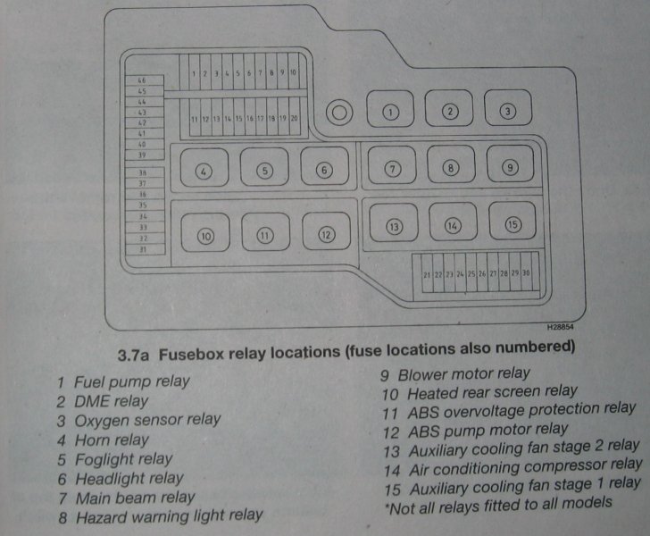

                          No niin, nyt kun palasin töistä ja koitin Bemua käyntiin niin heti heräsi ja oli niinkuin ei mitään olisi sattunutkaan! Mitä vi--ua? Mikä tälläinen vika on kun paranee valohoidolla? Voisiko se olla se bensapumppu vai tekeekö releet tuollasta? Missä se bensapumpun rele sijaitsee E36:ssa? 320i M50B20 -92
                            Sulakeboksissa:
