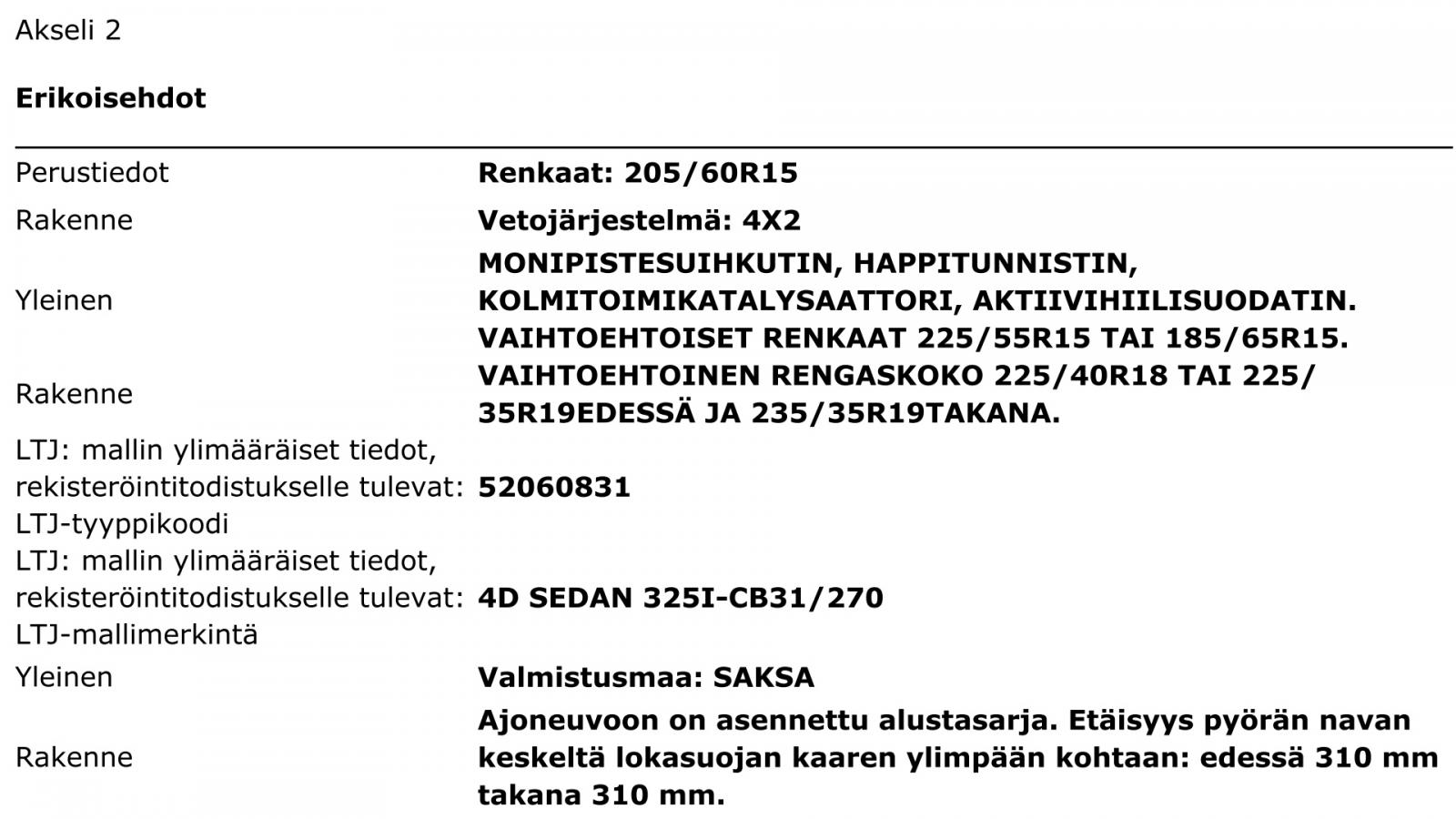

        Otteessa kuvan mukaiset tekstit ja alustana säädettävät Jom Bluelinet.
        Kuka on laittanut otteen mukaisia 18 tai 19 tuumaisia kumeja?
        Kertokaapa millä vanteiden spekseillä ja poppakonsteilla on onnistunut ettei ota kiinni mistään ja menee katsastuksesta läpi?
        Haaveissa kesäksi jotain isoa leveää matalaa huulta tarvikevannetta tai käytettyjä sopuhinnalla, ja en tiedä rajoittaako nuo Jomitkin vielä vaihtoehtoja vai ei.
        Ja mistä nettikaupoista kannattaisi etsiskellä?
          [ATTACH]156124[/ATTACH]
          ET luvut lähellä alkuperäisiä kuten myös vanne leveydet. Hieman pienemmät ne ET luvut verraten alkuperäiseen pitää olla jos sulla on coiloverit.
          Ei vaadi poppakonsteja. Jos siis kyseessä vakiot lokarin kaaret.
          Mutta 19" on kyllä turhan iso E36 koriin.
          Edit: kannattaa tutkailla tuolta aloituspostauksesta linkki ja sen takaa löytyvistä vastaavista topikeista. Löytyy kyllä E36 niin paljo infoa tästä aiheesta että luulisi tärppäävän.
          Edit2: Hyvä apuväline alkuperäisien vanne speksien tutkailemisiin mallisarjoista riippuen http://felgenkatalog.auto-treff.com/ Baureihe kohtaan valitset mallisarjan.
