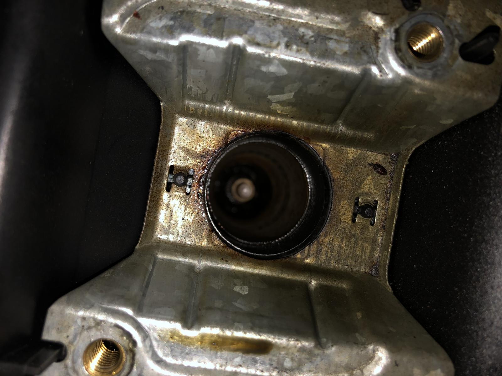

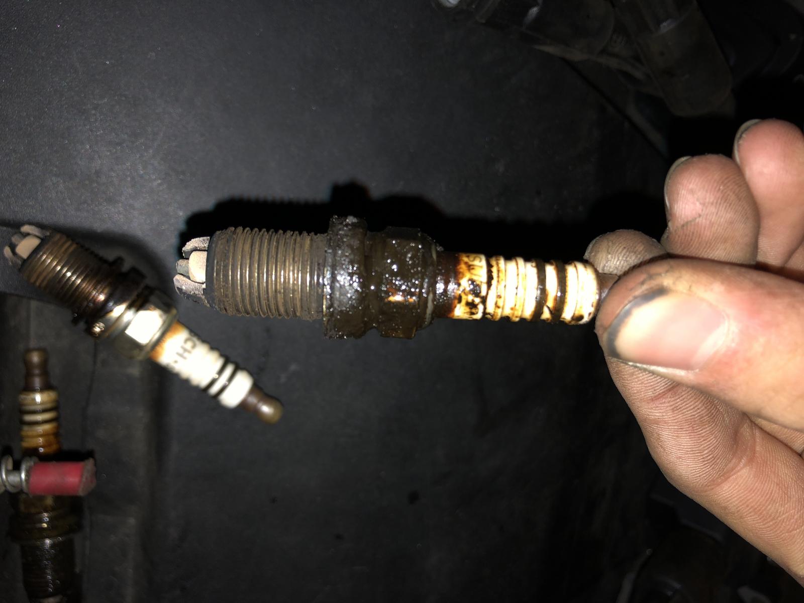

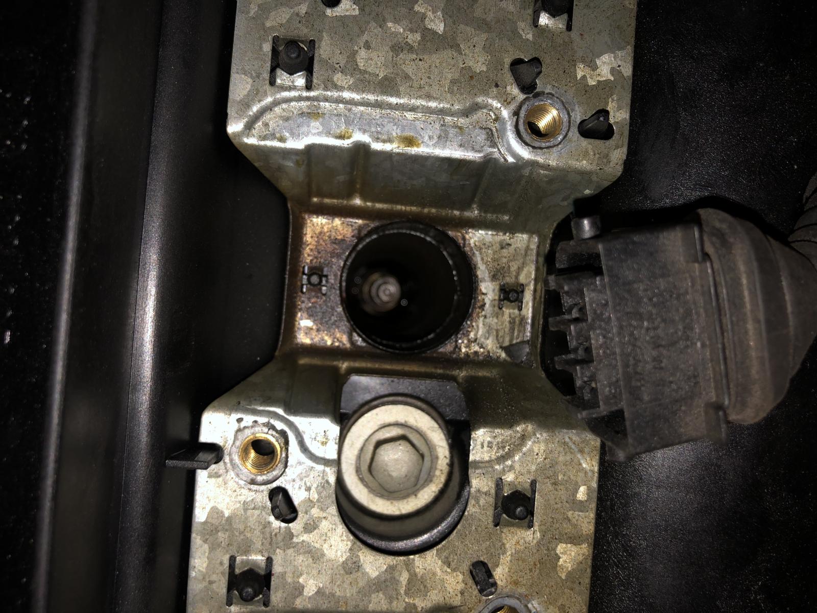

            Tuli katsottua en löytänyt vuotoa. Katoin sit tulpat 5-sylinteri oli löysällä ja oli öljyä vuotanu pois sieltä myös 4 vähäsen(katso kuvat) ja mitatttiin puristukset niin oli seuraavat
            1:14
            2:14
            3:12,2
            4:14
            5:14
            6:14
            Mistä mahtaa johtua kolmos pytyn alempi puristus? Venttiili vai öljyrengas?
            Edit yks tulppa oli varmaan vaa bensaa ja tinkiä, mut yhessä oli selvästi öljyä kun tuoksahti siltä, ei muuten savuta kun joskus vähän ”tuppauttaa”
