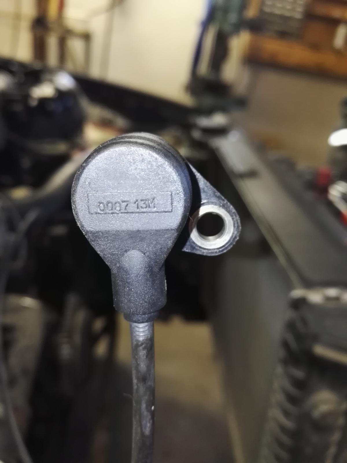

                    Bensan syöttö pitäisi olla ok. Sylkee bensaa kun painaa railin päällä olevan venan auki , ja painetta 2.5 bar. Kampuran asento tunnistin on uusittu.
                      OEM vai tarvike?

                          OEM vai tarvike?
                          Tarkoittanet kampparin tunnistinta , ? Ei tietoa edellinen omistaja vaihtoi , vanha tuli mukana.
                            Tarvikkeella nimittäin ei välttämättä toimi ollenkaan, tai sitte toimii hetken ja taas ei toimikkaan. Kannattaa tarkistaa...

                              tässä paikoillaan ollut kampiakselin asentotunnistin ,taitaa nimenomaan olla tarvike kampe ? anturin ja laipan väli ,0.8 mm. liikaa ?
