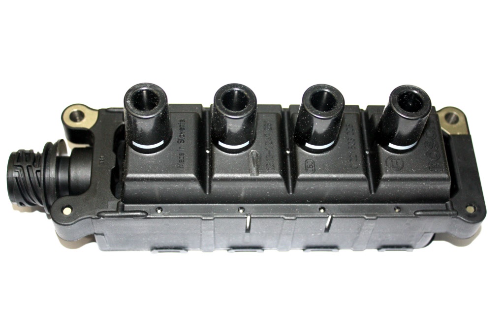

                    Sytkä väärin :think Mutta miksi ?
                    Tulupanjohot väärin?:think

                      #25
                      On pidetty itsestään selvänä ,että kun kuvan mallinen puola on koneen vieressä saman suuntaisesti niin johdot laitetaan samassa järjestyksessä etummainen etummaiseen jne. korjatkaa nyt kiireesti jos niin ei olekkaan ?
