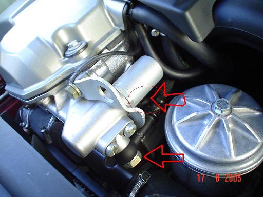

              Tuossa on nyt kuvaa, eikös tuo tuolla pienessä välissä ole se nokka-akselin anturi?
              Tuossa on vaa tuo putki edessä että jos sen irroittaa niin sylkeekö mitä kaikkee sieltä?

                Tuo putki on Vanos-järjestelmän öljyputki. Eikö tuosta ohitse mahdu irroittamaan liitintä (+ehkä suihkuttamaan liitinspraytä) ja laittamaan takaisin?

                  Kyl on ahdas rako, siellä takana oli vielä joku putki kans joka on edessä.
                  Jossain on pakko kyllä olla hapettumaa, lähti poliisi laitoksen pihasta avainta hipasemalla käyntii.Muutaman kerran on noin tehnyt, tai sitten voi olla että tuo tunnistin ei ole vielä täysin paskana..
                  Pitää koittaa ropailla sitä tossa, jos vaikka sais säkällä sen pois sieltä..

                    Niin ja takaisin voi olla vaikea saada... :(
