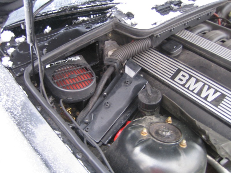

    Hmm... No pelätää pahinta ekana. Kato motronicci, ettei vettä päässy. Konehuoneessa vasemmalla muoviläpän alla (apukuskinpalopellinkohdilla)..

      Voi V***U! Kosteutta siellä on... DME:n alapuoli ja liitin märät. Nyt tarvitaan hyviä kuivatusvinkkejä! Kattelin jo sopivia työkaluja boksin avaamiseen. Mistähän sinne vesi pääsee? Näytti olevan myös koivun siemeniä ja muuta moskaa...

        Vesireiät tukossa..

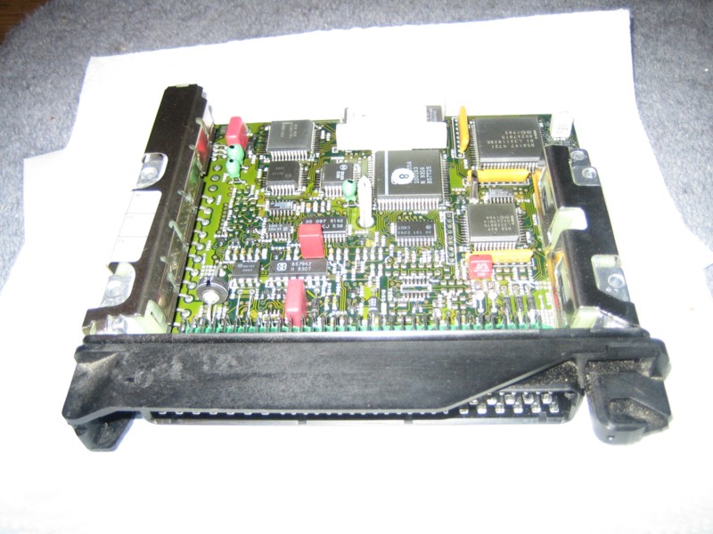

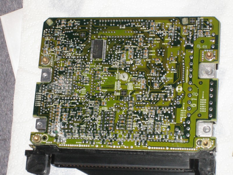

            Eilen illalla purin DME:n, kuivasin paperilla kevyesti painellen piirilevyn molemmat puolet ja laitoin yöksi uunin päälle kuivumaan. Tänä aamuna kuivattelin sisätilan lämmittimellä moottoritilasta kotelon jossa boksi sijaitsee.

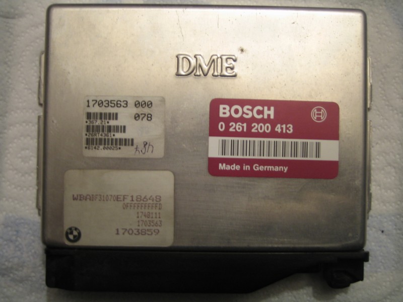

            Kasasin DME:n mikä vaikutti hyvin kuivuneen ja asensin paikalleen. Auto käynnistyi, mutta tyhjäkäynti kierrokset seilaa 400-600 r/min, savuttaa ja röpöttää niin helvetisti ja sammahtelee. Eli ei kestä käynnissä. Kaasua painaessa kierrokset nousee, mutta savuttaa ja kun nostaa jalan polkimelta niin sammuu... Että näin. Mitäs sitten, oisko jollain tiedossa käytettyä DME:tä? BOSCH 0 261 200 413

                Putsaa ja kuivaa se piirilevy huolella noi valkoset hapettumatkin pois, itselläkin kävi aikoinaan samanlailla. Otin CRC:tä sitä suihkuttelin piirilevylle puhaltelin paineilmalla puhtaaksi ja hyvin toimi sen jälkeen eikä hajonnut mikään.
                Sitten kun saat tomimaan niin laita silikoonia tiivisteeksi sinne muovikannen tiivisteiden päälle, niin ei pääse vesi uudestaan boxin kämppään.

                  Mulla teki ton ihan saman viime kesänä pesun jälkeen.Röpötti niin saakelisti,sammuili,tyhjäkäynti seilas ja mustaa savua tuuppas putkesta ja ei kestänyt kunnolla kaasua kun tuntu et tukehtuu saman tien.Boksi kun pääsee kastumaan ni se maadottaa sitä kautta ja sit tuuppaa jakotukista niin paljon bensaa ku vaan mahdollista:(Mittasin eka bensan paineet ja oli ok,sit boksi pariks päiväks kuivumaan sisälle-->boksi kiinni ja toimi taas...
