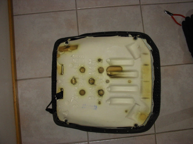

                            Laitetaan nyt sitten nämä kuvat ja lyhyt ohje istuinosan päällisen irroituksesta vielä tännekin kun kerran sitä on kysytty. Ohessa muutama ottamani kuva ja lyhyt selostus:
                            A. Irroita lämppärin liitin ja katkaise istuimen alta neljä muoviklipsiä. Riuhtaise istuinpehmuste pois. Irroitettu pehmuste alapuolelta näkyy kuvassa 1.

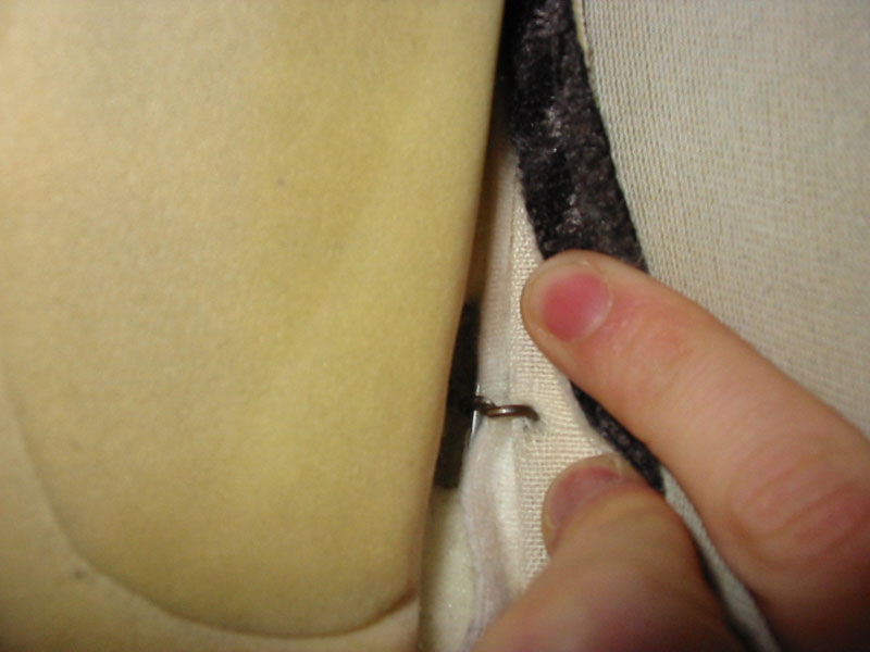

                            B. Nyhdä kangas irti ensin reunoilta muovikiinnikkeistään pieniä pihtejä käyttäen. Tulos näkyy kuvassa 2.
                            C. Uristaan kangas on kiinni metallikoukuilla metallitangoissa. Taivuta koulut irti metallitangosta tai vedä koko metallitanko sivuvuunnassa pois.

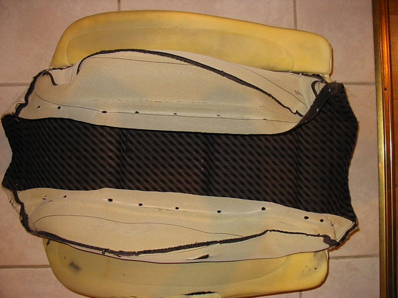

                              #29
                              Ja vielä viimeinen kuva, joka ei edelliseen viestiin mahtunut:
