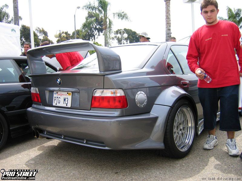

      Haettiinko tässä vähän niinku tollasta luukkia? Vaiko widebodya?

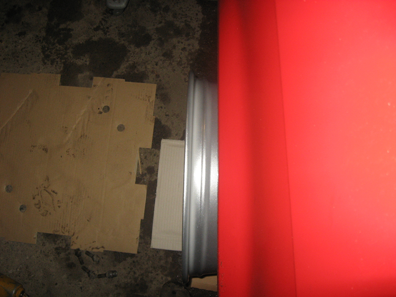

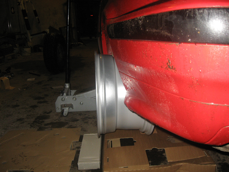

                    Itsellä on tuollaiset vanteet, 215/40 ja 245/35 renkaat on jo tilattu. Aika reippasti näyttää kaaresta tulevan pihalle, ei taida mikään pieni pokkaus riittää. Siinä on pari kuvaa, kaaria ei ole pokattu yhtään...

                      pahalta näyttää pitää vissiin katsella isommalla et:llä olevia
