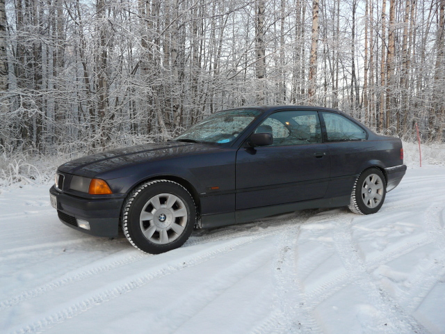

      Originally posted by Tojopa View Post
      Tallissa olisi ylimääräisenä 15" 500-sarjalaisen alut, leveys 7" ja ET20, sekä nastarenkaat koossa 185/65-15. Mahtuuko noista kasattu setti ongelmitta miedosti madalletun E36 coupen vakiokaariin?
      Hyvinhän tuo setti alle istui, kuten tietysti pitikin. Tuli kieltämättä helposti ja edullisesti coupeen kiva talvilookki

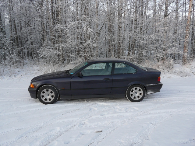

              Tässä olisi nyt muuta räpsy coupesta noilla E39:n orkkisvanteilla.
