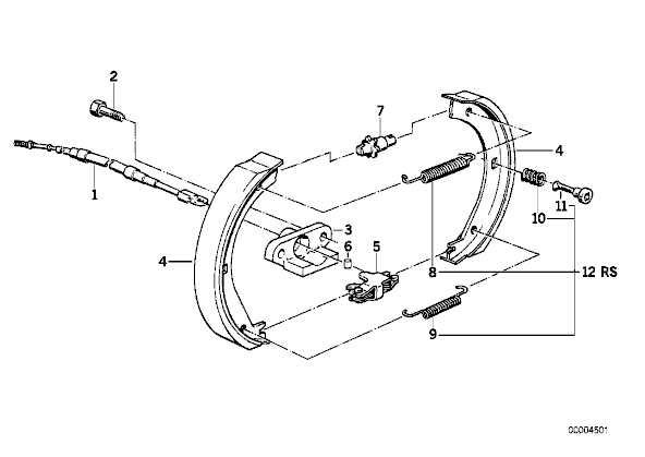

                        Itte tappelin moneen kertaan omien käsijarrujen kanssa, lopulta molemmille puolille piti uusia takajarrukilvet kun ei vaan prikkapatentit pitäneet. Eli jos ääntää oikealta puolelta, jousi pettänyt / kuolettunut tai kengistä irronut paloja. Jos se lopettaa käsijarrusta vedettäessä niin voisin arvailla että kuvasta numero 10 jousi paskana tai pultti 11 vääntynyt. Tai asennettu vaihdonyhteydessä väärin jolloin sieltä on voinut hajota mikä tahansa yksittäinen komponentti. Todennäköisesti kannattaa henkisesti jo varautua korjaussarjan ostamiseen.
                          Kenties typerä jatkokysymys; onko tuo konstruktio sama molemmilla puolilla autoa? Tuota on nimenomaan roplattu oikealle puolelle ja vaihdettu ainakin osa hilppeistä. Jotenkin sellanen fiilis, että systeemi on nyt pettänyt myös vasemmalta.
