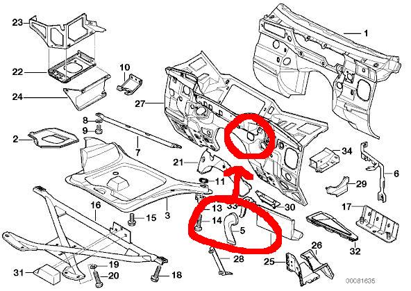

                        • Ha2
                          • 1786
                          Originally posted by TimoPää View Post
                          En löytänyt noita vedenpoistoreikiä (4:s kone), vaikka kuinka tiirailin? Osaako joku neuvoa puusilmälle todella tarkasti missä ne ovat?
                          Ota pyyhkimen sulkien varret irti. Ota niiden alla oleva koko auton levyinen musta muovilärpäke irti. Esiin tulee "onkalo", jonka etualareunaa tunnustelemalla (käsi mahtuu sinne onkaloon) sormella tunnet n. 2*2 cm kokoisen aukon. Se aukko on sen kumiletkunpätkän pää (sellainen on siis molemmin puolin sitä autoa/"onkaloa"). Reikä osoittaa siis auton keulaa kohti. Reiät on n. 20 cm päässä onkalon laidasta auton keksustaa kohti. Omassa autossa tunsin, että se on ihan tukossa kaikesta paskasta ja potunkuorista. Yritin tökkiä sitä sähköjohdon pätkällä puhtaaksi mutta kävikin niin, että koko kumiletjun pätkä tippu koneen takaa hallin lattialle. Sitten kun sain sen käsiin, niin hoksasin, että se on susi. Se on sellanen 90 asteen kulma, jonka ulostulopää (osoittaa maata kohti) on litistetty. Leikkasin saksilla poikki sen tötterön ennen litistyskohtaa, joten nyt vesi huilaa kunnolla läpi, eikä se tötterö tukkeennu varmasti läheskään niin helposti.
                          Sen kumiletkun pätkän saa siis pullautettua irti, mutta se on aika kiveksestä laittaa takaisin mutta onnistuu sekin. Takaisin se pitää ängetä apukuskin puolella koneen ja tulipellin välistä (mun linnunnarut mahtu just sinne väliin, paikan näkee taskulampulla), kuskinpuoleinen meni muistaakseni helpommin, joskin sen paikallistaminen sieltä "onkalosta" on vaikeampaa pyyhkimien vivuston takia.
                          Tästä kuvasta näet sitä rakennetta: osat #5 on ne kumitötteröt ja ne on siis kiinni osassa #27, jossa voit nähdä ne reiät ja sen "onkalon".
                          Toivottavasti tästä höpinästä on jotain apua.
                          Pannaan nyt vielä tällanen esitys liitteeksi.

                          • TimoPää
                            • 37
                            Mahtavaa ja iso kiitos! Luulis nyt löytyvän
